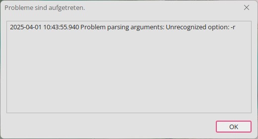

seit dem Februar Update des OPSI Configed 4.3.6 kommt beim Starten des Configed unter Windows folgende Fehlermeldung.
Derzeit läuft bei mir die aktuelle Version 4.3.7.3.
Screenshot 2025-04-01 104501.jpg (16.32 KiB) 2432 mal betrachtet
"Problem parsing arguments: Unrecognized option: -r "
Hat jemand eine Idee, was ich falsch konfiguriert habe, bzw. nach dem Update noch hätte anpassen müssen?
Ich habe nichts dazu gefunden. Nach dem Bestätigen des Fehlers läuft der Configed normal.
Starte ich das herunterladbare Executable von OPSI Configed auch in der Version 4.3.7.3, welches ich nicht über OPSI installiert habe, dann kommt keine Fehlermeldung. Ist vielleicht das Paket in meinem Depot fehlerhaft?
Vielen Dank im Voraus.

Hallo jengels,
es gab mal den Aufrufparameter `-r`, der wurde aber abgeschafft, weil er nicht mehr benötigt wird. Deswegen sollten Sie den Aufruf des opsi-configed anpassen in Ihrem Startmenü oder wo auch immer der opsi-configed aufgerufen wird.
Mit freundlichen Grüßen
Naglis Vidziunas

Hallo n.vidziunas,
Ja, manchmal ist die Lösung einfach und rückblickend auch offensichtlich. :?
Es lag in der Tat daran, dass es noch in der Taskleiste angeheftet war und dort wahrscheinlich mit dieser Option aufgerufen wurde.
Vielen Dank für die schnelle Hilfe.
