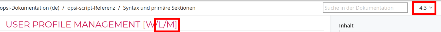

Schade, das hatte ich befürchtet. Gibt es Pläne die Funktion bzw. eine vergleichbare in absehbarer Zeit auch für Linux-Clients zu implementieren? Ich müsste bei meinen Linux-Clients beim Login der Nutzer Befehle unter deren Nutzerprofil ausführen. Gibt es evtl. eine andere Möglichkeit, mit der sich das ebenfalls erreichen lässt? Konkret geht es mir bspw. um das mounten von Netzlaufwerken im Nutzerkontext via Terminalbefehl, Anpassungen am Firefox-Profil, Setzen eines Desktophintergrundbildes etc.
In der aktuellen Doku wird die Funktion als verfügbar für Windows, Linux und Mac ausgewiesen:
In der Version der Doku für 4.2 noch nur für Windows, ich hatte daher gehofft, das Feature wäre mit 4.3 auch für Linux verfügbar geworden.
Vielleicht können Sie die Doku anpassen, um anderen die Verwirrung zu ersparen.

danke für den Hinweis, wir haben die Dokumentation korrigiert.
Aktuell steht dieses Feature für Linux nicht auf unserer Roadmap.
