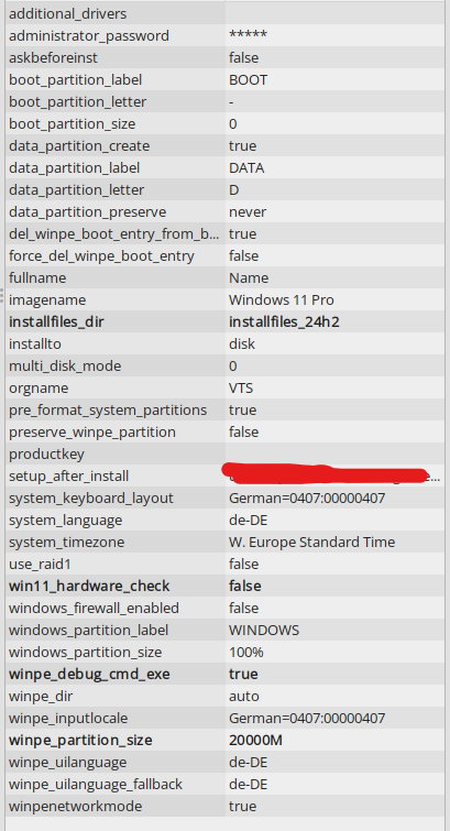

Es gibt die Laufwerke C:, D: und X: wenn ich nach fehlgeschlagener Installation im notepad nachschaue
Re: Windows 11 24H2 hängt bei 6%
kannst du mal in das opsiscript Log reinschauen? Das sollte auf der WinPE Partition sein
Testweise würde ich mal den Hardwarecheck ausschalten um auszuschliessen das es doch daran liegt.

Du benutzt aber auch ein mit 24H2 kompatible netboot-Paket? Laufwerk X ist wieder für Ramdisk reserviert:
viewtopic.php?t=14265&hilit=24h2

Mit den propeties hat das nichts zu tun, oder?
die Properties sehen in Ordnung aus.
Im Verzeichnis drvpe landen nur Storage Treiber, wenn der leer ist, ist es nicht schlimm.
Was mich wundert, wenn die Installation abbricht, sollte die WinPE Partition unter W gemountet sein.
Probier mal folgendes:
Installiere das Paket unter anderem Namen, zB win11-x64-24h2, befülle es und lass es dann auf deinem Testclient laufen.
Es kann sein das beim Update etwas nicht ganz sauber gelaufen ist.
