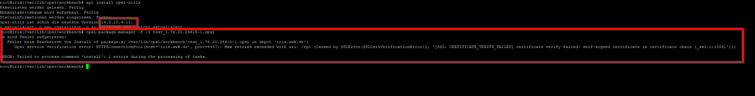

Leider kommt jetzt eine andere Fehlermeldung :( (Im Anhang)
2024-10-07 13_44_59-root@iris_ _var_lib_opsi_workbench.png (28.53 KiB) 3878 mal betrachtet
Ich hab auch schon probiert die Zertifikate zu löschen und wieder zu setzen hat leider nix gebracht
Beiträge: 2235
Re: SSL-Fehler nach "Release opsi 4.3 - hotfix - 27. September 2024" Update
Okay, das scheint jetzt nichts mehr mit dem Proxy, sondern eher mit den Zertifikaten zu tun zu haben.
Habt ihr einen Support-Vertrag?
Dann könnten wir uns das mal direkt auf dem System anschauen.
