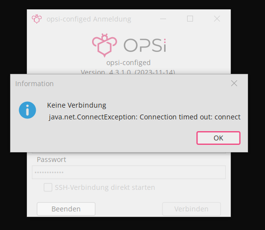

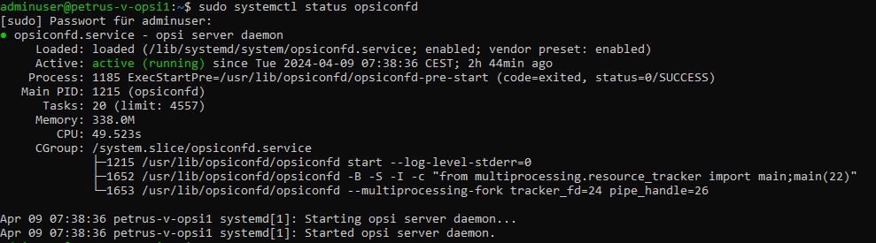

Funktioniert auch nicht
opsiconfd Dienst läuft aber. Habe Fehlermeldung und Status mal angehangen als Bild
Status Befehl.png (33.25 KiB) 2718 mal betrachtet

kommst du mit https://<dein-opsi-server-fqdn-oder-ip>:4447 drauf?

thomas.besser hat geschrieben: 09 Apr 2024, 10:36 kommst du mit https://<dein-opsi-server-fqdn-oder-ip>:4447 drauf?
Nein

Dann hat dein Problem nichts mit RDP, opsi-configed o.ä. zu tun, sondern mit dem 'opsiconfd' stimmt was nicht.
Was?!
/var/log/opsi/opsiconfd/opsiconfd.log
sollte/könnte weiterhelfen...

und (weil ich es gerade in einem anderen Thread lese):
opsiconfd health-check
via SSH auf dem OPSI-Server ausführen und die Ausgabe hier posten.
