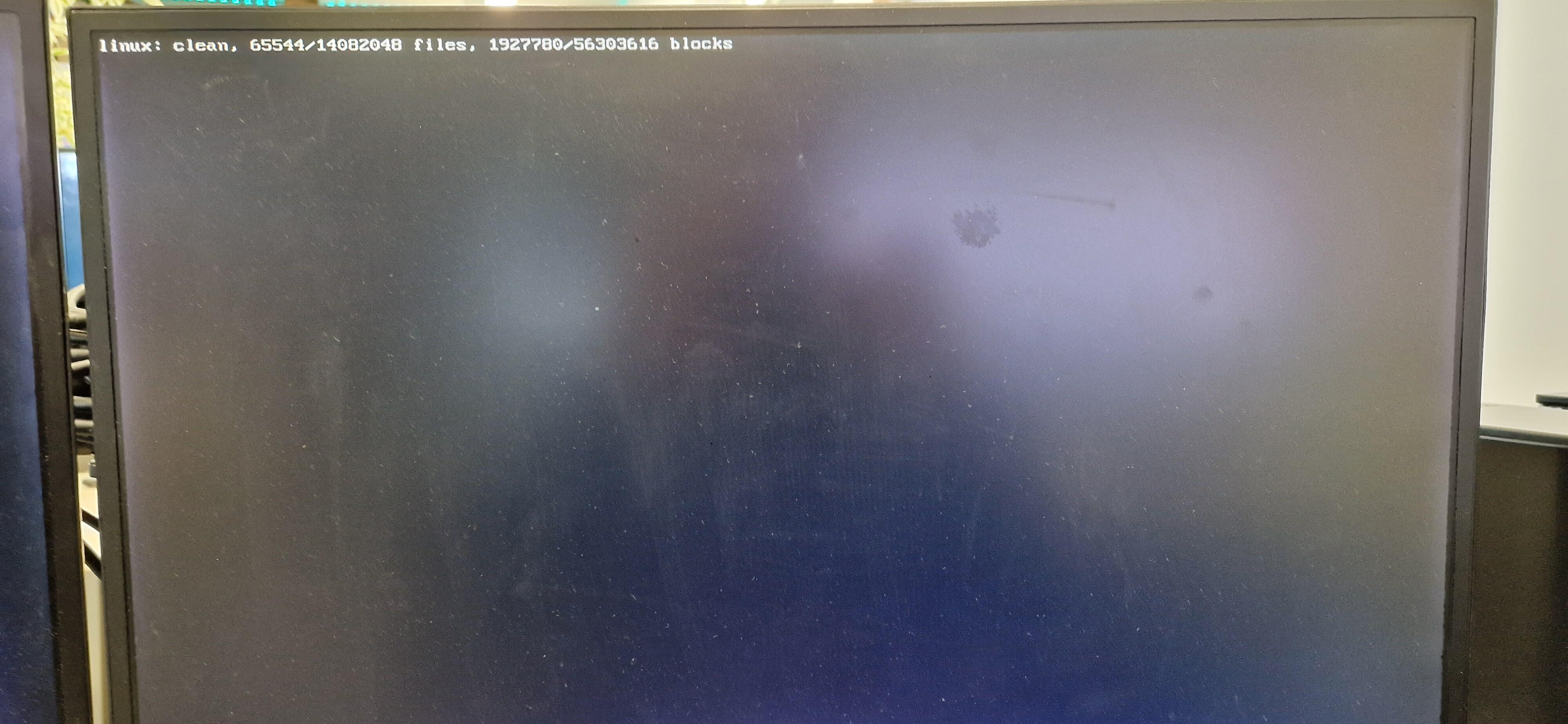

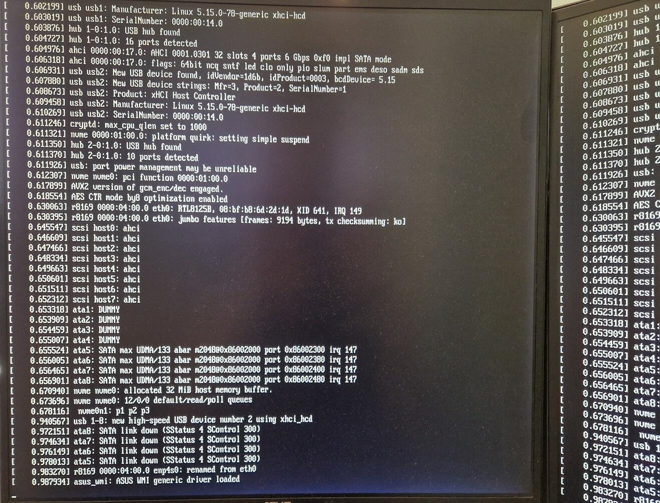

Bezüglich dem 1. fehler mit Uefi Rechner:
Es kommt der part wo der blaue screen "opsi linux bootimage" dann partitioniert und zieht sich das iso vom server soweit wo gut.
Wenn er dann aber starten will nach "execute kernel" bleibt der beim laden hängen.
Und mehr passiert nichts kann nichts klicken oder sonstiges und das immer an der selben stelle.

Also ich hab es mit dem ubuntu Paket probiert installation läuft durch und nach einen neustart bleibt der dort dann hängen.
Kann das was damit zusammen hängen das der Prozessor nicht unterstützt wird in eurem Image?
Ich habe auch eine PXE Installation außerhalb von OPSI mit Debian 11 & 12 ohne Probleme installieren können.

Wechsel mal das TTY (Strg+Alt+F2)
Das leider auf manchen Maschinen ein dämlicher Bug

Da komme ich auch nicht rein war das 1. was ich versucht habe :/
Re: ubuntu22-04 aborting install since no mirror in usable
du meinst du kannst das tty nicht wechseln? oder wie ist "da komme ich nicht rein" gemeint?
Reagiert der Rechner überhaupt auf Tastatureingaben?
Kannst du ihn anpingen? Kommst du per ssh drauf?

Ich meinte damit das der Rechner nichts macht also keine Eingaben von mir nimmt nicht erreichbar ist oder sonstiges er bleibt einfach bei dieser Stelle stehen
Sonst hätte ich nach logs geschaut oder sonstiges nach Informationen aber soweit komm ich garnicht erst
