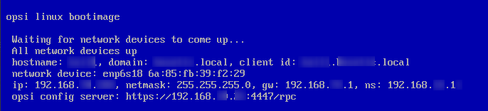

wir verwenden opsi V4.3, ich wollte ein hwinvent auf einem Client per opsi_boot_cd durchführen. Jedoch kommt keine Netzwerkverbindung zu stande.
Scheint so als ob die NW Karte nicht erkannt wird.
Wenn ich den Client per PXE boote, funktioniert es.
Woran kann das liegen?
Der Client ist eine VM unter proxmox (Netzwerkkarte: virtIO)

Hast du die boot cd mit oder ohne DHCP Option gestartet?
Das verwendete Bootimage ist ja gleich, wenn es die gleiche Version von CD und Bootimage ist.
Ich würde mich als erstes mal einloggen (ssh oder konsole) und mal mittels "lsmod" schauen ob die Module entsprechend geladen werden.

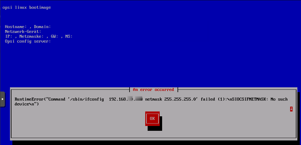

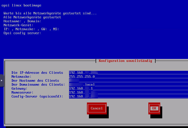

habe mit DHCP gestartet, da aber keine Netzwerkkarte erkannt wird, kann ich mich auch per SSH nicht verbinden. Komme ich von der boot-cd irgendwie auf die Konsole damit ich das mit lsmod prüfen kann?
lg
Bernhard
Re: opsi_boot_cd kein Netzwerk
ja du kannst mittels STRG+ALT+F2 zB die Konsole wechseln. root:linux123

Guten Morgen,
lsmod zeigt leider nichts an:
welche ISO genau hast du verwendet?
busabernhardg
Beiträge: 181
Beitrag von busabernhardg »
opsi4.3.0-client-boot-cd.iso von:
https://tools.43.opsi.org/stable/
lg
Bernhard
im Laufe des morgigen tages gibt es ein opsi 4.3 Release womit auch die ISO aktualisiert wird. Das ist dann gefixt.
