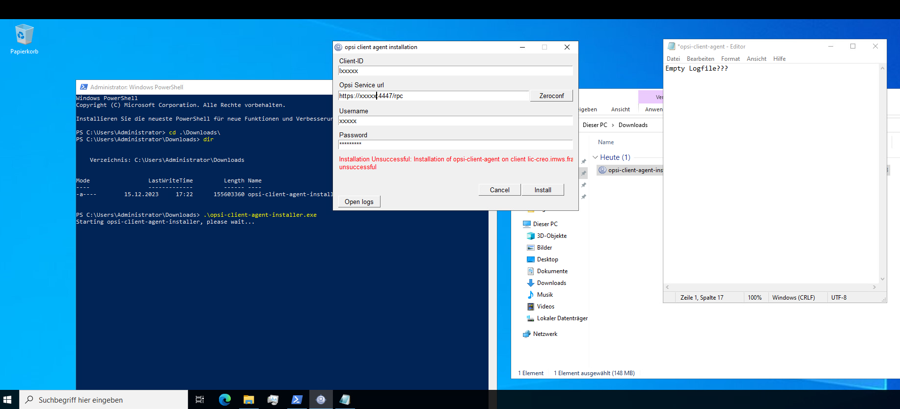

die Datei c:\opsi.org\log\opsi-client-agent.log wird leider nicht erzeugt. Deswegen habe ich oca-setuphelper mit den Optionen --log-file oca.log --debug-level debug gestartet.
Das Ergebnis war die angehängte Datei.
Der Direkte Aufruf von opsi-client-agent-installer.exe führt zum gleichen Ergebnis.
Es wirkt, als würden Schreibrechte fehlen. Als Mitglied der lokalen Administrator-Gruppe sollte das aber gegeben sein.

Beiträge: 2235
Re: opsi-client-agent lässt sich nicht aktualisieren / kein Log
In dem Log ist zu sehen, dass der opsi-script-Prozess mit dem Fehler 0xc0000005 (Access Violation) aussteigt.
Im Windows-Event-Log sollten weitere Informationen dazu zu finden sein.
Problem könnte vieles sein: ein defektes Windows, RAM, Virenscanner, etc.

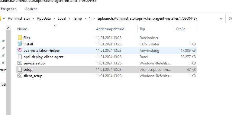

Ich habe dann versucht, die Setup-Routine mit opsi-script direkt auszuführen. Dazu habe ich die
Variablen direkt gesetzt.
C:\Users\Administrator\AppData\Local\Temp\1\ziplaunch.Administrator.opsi-client-agent-installer.1703004487\setup
DefVar $ProductId$ = "opsi-client-agent"
DefVar $BaseDir$ = "%ProgramFiles32Dir%\opsi.org\opsi-client-agent"
DefVar $VarDir$ = "c:\opsi.org"
DefVar $ServiceAddress$ = "%opsiserviceURL%"
DefVar $ServiceUsername$ = "%opsiserviceUser%"
DefVar $ServicePassword$ = "%opsiservicePassword%"
DefVar $ClientId$ = "%HostID%"
DefVar $InstallationOptions$ = PARAMSTR
DefVar $Finalize$ = "service_restart"
In diesem Fall sind Logdateien geschrieben worden, allerdings ist keine Kontakt zum opsi-server hergestellt worden.
Die LOG-Datei ist angehängt.
Gibt es bei dieser "Abkürzung" etwas besonderes zu beachten, um eine Verbindung mit dem opsi-server aufnehmen zu können?

Beiträge: 2235
Das manuelle setzen der Variablen funktioniert nicht.
Der manuelle Aufruf wäre:
opsi-script.exe setup.opsiscript log-datei.log /servicebatch /productid opsi-client-agent /opsiservice https://<server>:4447 /clientid srv-knx...de /username srv-knx...de /password <client-key> /parameter noreboot

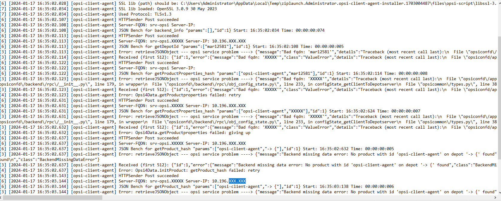

Martin_IMWS
Beiträge: 59
Registriert: 14 Nov 2022, 15:15
Beitrag von Martin_IMWS »
Hallo Jan,
vielen Dank!
Da der Server neu angelegt wird, habe ich noch keinen clientkey als Passwort, kann also keinen angeben.
Manuelles anlegen des Clients erzeugt (im configed) keinen opsihostkey (=client-key, nehme ich an).
mit /username XXXXX /password XXXXX eines opsi-administrators wird der Kontakt zum opsi-Service (=Konfig-Server) hergestellt.
Allerdings versucht er danach aus dem Username eine fqdn abzuleiten, was fehl schlägt. Der Depot-Server wird nicht gefunden, der allerdings identisch mit dem konfig-Server ist.
Die Logabschnitte sind als Screenshot angehängt.
Martin
Log-Abschnitt
Log-Abschnitt
