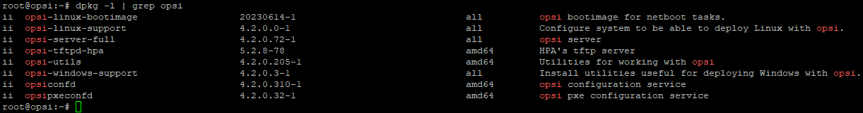

Was ist die Ausgabe von
dpkg -l | grep opsi
Gruss
Bardo Wolf
opsi-user123
Beiträge: 17
Registriert: 05 Okt 2023, 07:38
Re: Opsi-Client-Kiosk funktioniert nicht
Beitrag von opsi-user123 »
Sehr geehrter Bardo Wolf,
erstmal danke, dass sie sich die Zeit genommen haben um mir bei meinem Problem zu helfen.
Ich habe den folgenden Text bekommen nachdem ich, den von ihnen vorgeschlagenen Befehl, eingegeben habe.
Screenshot Opsi.png (21.43 KiB) 4496 mal betrachtet
