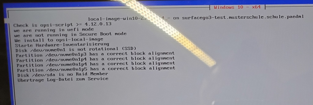

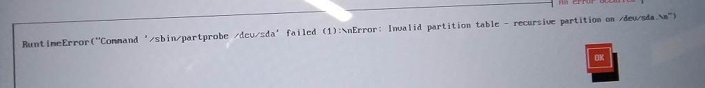

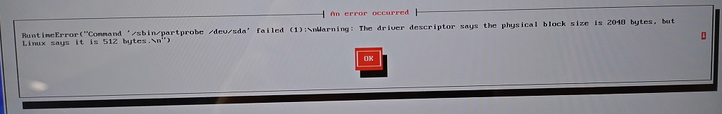

Das booten mit dem Stick funktioniert nun.
Aus der paedML nutze ich "opsi-local-image-prepare", welches auch erfolgreich durchläuft.
Aber bei "opsi-local-image-win10-21h2-x64" scheint er Problem mit dem Stick (erkannt als /dev/sda) zu haben.
Habt ihr da eine Idee dazu?
Das ISO habe ich bei dem Direkt-Stick einfach mit "dd if=<client>.iso of=/dev/sdb" kopiert.
Hab gerade nochmal mit dem Ventoy-Modus/Stick gebootet, da gibt es diese Probleme nicht, da dieser anders formatiert ist.

Re: Surface Go opsi Client Boot CD startet nicht
Verfasst: 14 Sep 2023, 09:27
von m.radtke
ja und nein.
Zum Problem: Da der Client vorher nicht im Backend existiert und vom Bootimage angelegt wird, werden default Properties verwendet. Startdartmäßig wird versucht Windows auf die erste Platte (dev/sda) zu installieren. Hier wird nun der USB Stick als erstes Gerät erkannt und versucht zu verwenden. Das schlägt nun fehl.
Beim opsi-local-image-prepare Produkt kannst du im Property "multi_disk_mode' angeben welche Platte genommen werden soll, entweder als Gerät (0,1,2) oder ob eine SSD präferiert wird.
Das wäre einen Versuch wert.
Der Client existiert im Fehlerfall schon in einem Backend, also musst du nicht mehr per USB Stick booten, sondern kannst dann auch einfach den Client im opsi-configed auf setup setzen. Da es dann ohne USB Stick läuft, sollte es mit /dev/sda als Platte dann auch klappen. Also einmal von vorne, mit opsi-local-image-prepare angefangen.
