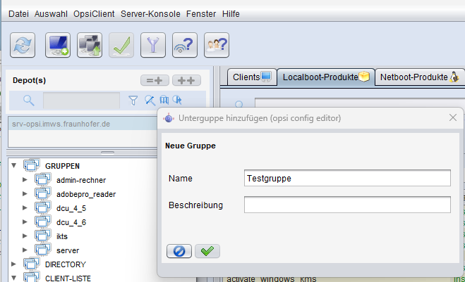

in der aktuellen Version von opsi config editor Version 4.2.21.3 (2023-05-09) kann ich keine Gruppen mehr anlegen. Beim Klicken auf den Haken werden die Daten nicht gespeichert. Das Fenster bleibt offen.
Screenshot 2023-09-11 112023.png (55.71 KiB) 6995 mal betrachtet
Martin

kann das bestätigen, ich kann keine Gruppe oder Untergruppe erstellen im configed, der Button ist nicht auswählbar oder kann betätigt werden. Version ist dieselbe: opsi config editor Version 4.2.21.3 (2023-05-09)
Grüsse,
Robert

Mit Version 4.2.22.3 (aktuell in testing) funktioniert das Anlegen von Gruppen wie gewohnt.
