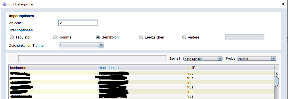

Hallo allerseits,
ich versuche aktuell eine große Menge an Clients (>150) in unseren OPSI per .CSV Datei zu importieren und bekomme trotz richtiger Vorschau (s. Bild) folgende Fehlermeldung:
"Diese Zeile enthält ein Feld (das den booleschen Wert benötigt) mit nicht booleschen Werten. Bitte ändern Sie es zu true oder false."
OPSI-Configed Version: 4.2.21.2-1
Verbundener OPSI-Service: 4.2.0.310
Hatte jemand das Problem ebenfalls oder kann sich eine Lösung für das Problem vorstellen?

beim Importieren von Clients mit einer CSV-Datei müssen Sie die folgenden Daten in der CSV-Datei angeben: hostname, selectedDomain, depotID, macaddress. Ohne diese Daten wird der Import nicht funktionieren.
Die Warnung
besagt, dass die Werte von uefiBoot oder wanConfig oder shutdownInstall einen nicht-booleschen Wert enthalten. Das kann ein falsch eingegebenes "true" oder "false" oder ein anderer Wert sein, der nicht "true" oder "false" ist. Daher ist es ratsam, doppelt zu prüfen, ob es keine falsch geschriebenen Wörter oder unerwünschten Werte enthält.
Wenn die CSV-Datei jedoch die erforderlichen Daten enthält und keine nicht booleschen Werte (oder falsch geschriebene boolesche Werte) enthält, wo boolesche Werte erwartet werden und der Import scheint immer noch nicht zu funktionieren, dann stellen Sie bitte eine Logdatei und zusätzlich eine CSV-Datei (mit dem Sie getestet haben) zur Verfügung, damit wir Ihnen besser helfen können.

n.vidziunas hat geschrieben: 20 Feb 2024, 15:55 beim Importieren von Clients mit einer CSV-Datei müssen Sie die folgenden Daten in der CSV-Datei angeben: hostname, selectedDomain, depotID, macaddress. Ohne diese Daten wird der Import nicht funktionieren.
Das mit den Pflichtfeldern wäre natürlich schöner, wenn die Felder nicht abwählbar sind.
Bei mir war es zumindest auch Zwang die CSV-Format-Hinweise mit inder Datei zu haben, sonst funktionierte der Import ebenfalls nicht.
Aber trotzdem wie immer vielen Dank, mit den Hinweisen funktioniert der Import bei mir.
In der 4.3 ist das Feld uefiBoot ja nicht mehr nötig? Das ging bei mir immer noch nicht.
Auch wenn in der CSV true steht,...

Hallo g.bruck,
der Algorithmus zur Erkennung des CSV-Formats ist nicht sehr zuverlässig, wenn es darum geht, das Format zu erkennen, ohne dass die Feldwerte in Anführungszeichen gesetzt sind. Daher ist es ratsam, Feldwerte mit Anführungszeichen zu umgeben oder CSV-Format-Hint zu verwenden, um das verwendete CSV-Format anzugeben.
Richtig, das uefiBoot wird in 4.3 nicht mehr benötigt.
Das Problem mit der Warnung "Diese Zeile enthält ein Feld (das den booleschen Wert benötigt) mit nicht booleschen Werten. Bitte ändern Sie es zu true oder false." sollte in der Testversion (4.3.1.11 2024-02-28) nicht mehr auftreten. Die Pflichtfelder sind in der Testversion nicht mehr abwählbar. Die portable Testversion finden Sie hier: https://tools.43.opsi.org/testing/
