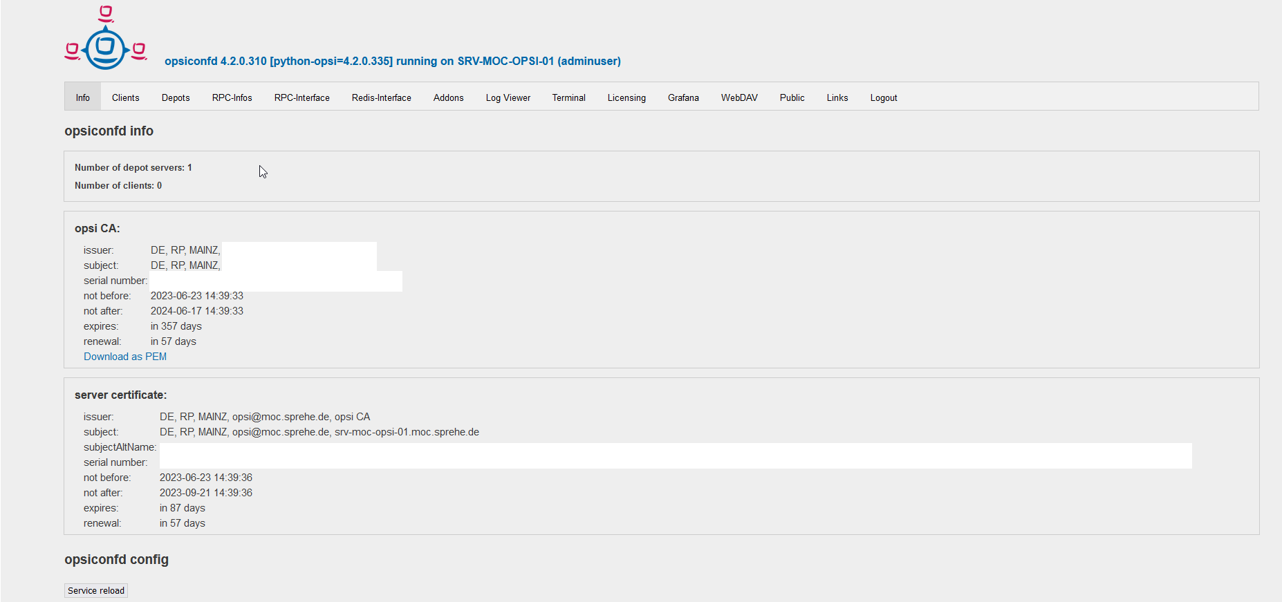

Hallo thebluesman, kommst du denn auf die Weboberfläche des OPSI-Servers und kannst dich dort anmelden? Also auf https://FQDN.DES.SERVERS:4447
thebluesman
Beiträge: 4
Registriert: 26 Jun 2023, 12:19
Re: Fehlermeldung beim Verbindungsaufbau opsi-configed-windows.exe
Beitrag von thebluesman »
2023-06-26 14_12_52-opsiconfd admin page – Mozilla Firefox.png (64.06 KiB) 1799 mal betrachtet
Ja, das geht.
