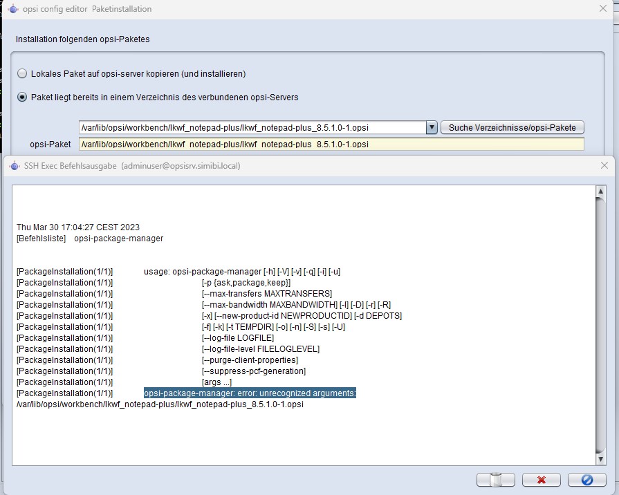

hallo zusammen,
ich stehe gerade so leicht aufen schlauch.
Ich habe zum test ein Software Packet erstellt , dieses liegt auch schon auf den Workbench.
Über den opsi config ediotr will ich nun die Packetinstallation tätigen, allerdings bekomme ich folgenden Fehler ( Siehe Bild )
ich weiß gerade echt nicht weiter wo mein Fehler ist.
Opsi ist zum testen GANZ firsch installiert.
habe ich vielleicht ein Befehl vergessen zu setzen ?
Der Opsi Config Editor kann zwar über den Server verteilt werden, das ist auch ok.
Allerdings kann dieser nicht geöffnet werden. ( leider an 3 Unterschiedlichen Clients getestet )
Holt man sich den Opsi Config Editor von hier ( https://OPSI - Server - name :4447 ( aus den Links )
dann habe ich leider das fehler bild beim Paket installieren wie oben beschrieben

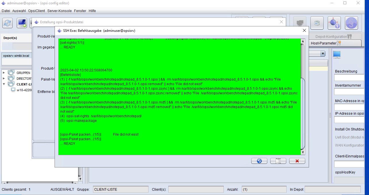

Re: Opsi config editor Packet installaiton funktioniert nicht
In der Version 4.2 -X kann man definitiv keine Pakete installieren.
Der Config Editor kann zwar über den Server auf die Entsprechende Clients installiert werden. Bis hier hin ist alles weites gehend I.O.
Öffnen kann man ihn aber am Client nicht.
Die Portable Files welche von Opsi Support bereit gestellt werden, können zum Verteilen von Sopftware zwar genutzt werden.
Wenn man allerdings Sopftware paket Packen erhält man folgendes Bild ( Stable Version )
Das Paket wird aber nicht richtig gepackt:
Dieses sieht man hier: dieses Problem zieht Sich durch die gesamte 4.2ér Version.

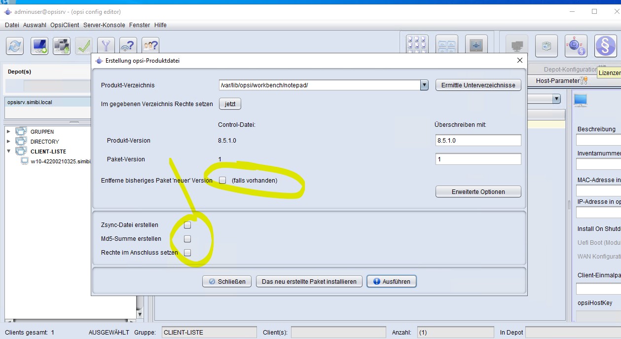

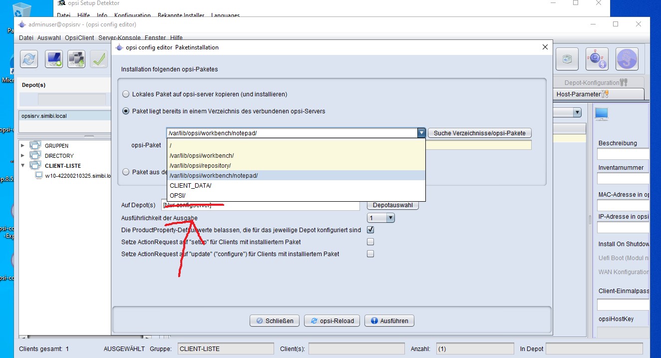

Nach Trag zum Paket Packen in der Version 4.2
Pakte lassen sich nur wie folgt Packen.
Man muss hier in der Software folgende Harken nehmen.
Siehe Bild.: Allerdings das Installieren Funktioniert immer noch nicht.
Sobald man das Paket installieren will und man auf ausführen klickt verschwindet das Fenster im Nirvana ....
