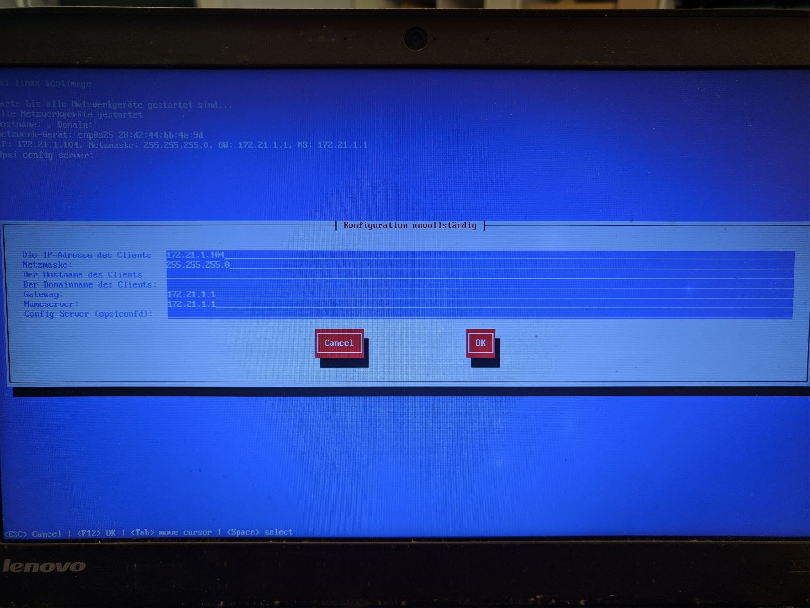

Ich teste gerade OPSI und komme an einem Punkt nicht weiter.
Wir benutzen die OPSI Version 4.2 (die OPSI-VM welche von uib zum Testen zur Verfügung gestellt wird).
Ich habe soweit alles eingerichtet, schon erste Produkte erstellt und Windows 10 mit mehreren Produkten automatisch installiert.
Nun möchte ich viele neue Clients dem System hinzufügen. Dies mache ich über das Linux bootimage.
Ich würde gerne den Domainnamen sowie den Config-Server automatisch setzen, sodass ich diesen nicht hunderte male manuell eingeben muss.
Den Hostnamen möchte ich nach wie vor manuell setzen.
Wir benutzen einen externen DHCP Server unter 172.21.1.1
Leider konnte ich in den Dokus und im Forum nichts finden.
Ich über jeden Tip dankbar, sehr gerne mit Referenz.
Vielen Dank für die Hilfe!

Der Aufruf von
opsi-setup --init-current-config
bringt leider keine Änderung.
Was müsste denn in den Dateien
/tftpboot/grub/grub.cfg
/tftpboot/linux/pxelinux.cfg/default.menu
stehen?
Bzw. wie füge ich Domainname und Config-Server manuell hinzu?
Gibt es dafür eine Dokumentation in die ich mich weiter einlesen kann?
Danke für die Hilfe!

Nach dem Hinzufügen der entsprechenden Optionen in /tftpboot/linux/pxelinux.cfg/default.menu sowie in /tftpboot/grub/grub.cfg erscheint immer noch kein Eintrag nach boot des opsi linux boot image.
Ich habe mittlerweile auf Ubuntu 22 aktualisiert, dort funktionierte auch der Aufruf
und hat die configserver URL in die oben genannten Dateien eingetragen.
Ich bin mittlerweile mehr als ratlos... und über jeden Tip dankbar.

Ok, ich konnte das Problem wie folgt lösen:
Erst habe ich den Eintrag in
geändert.
append initrd=miniroot-x64 video=vesa:ywrap,mtrr vga=791 quiet splash --no-log console=tty1 console=ttyS0
zu:
append initrd=miniroot-x64 video=vesa:ywrap,mtrr vga=791 quiet splash --no-log console=tty1 console=ttyS0 dn=meinedomain.localnet service=https://app123.rbuwc.localnet:4447/rpc
Danach musste ich noch in der Datei
/etc/opsi/backendManager/dispatch.conf
folgende Änderungen durchführen, da wir einen externen DHCP Server benutzen.
backend_.* :file, opsipxeconfd, dhcpd, mysql
host_.* :file, opsipxeconfd, dhcpd
zu
backend_.* :file, opsipxeconfd, mysql
Der Thread kann als gelöst markiert werden.
