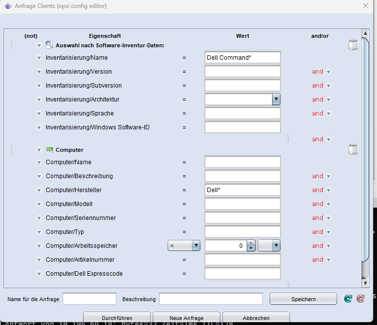

ich möchte eine Abfrage erstellen, die mir ausgibt, auf welchen DELL-Rechnern eine bestimmte DELL-Software nicht installiert ist.
Screenshot 2023-01-10 163629.png (60.01 KiB) 3145 mal betrachtet
Jede einzelne Anfrage ergibt, auch negiert, die richtigen Antworten.
Sobald ich sie kombiniere, gibt es Fehlermeldungen wie:
[OperationalError] (MySQLdb.OperationalError) (1066, "Not unique table/alias: 'g'")
[SQL: SELECT DISTINCT HOST.hostId FROM HOST INNER JOIN SOFTWARE_CONFIG f ON (HOST.hostId=f.clientId) INNER JOIN SOFTWARE g ON (f.name=g.name AND f.version=g.version AND f.subVersion=g.subVersion AND f.language=g.language AND f.architecture=g.architecture) INNER JOIN HARDWARE_CONFIG_COMPUTER_SYSTEM i ON (i.hostId LIKE HOST.hostId) INNER JOIN HARDWARE_DEVICE_COMPUTER_SYSTEM g ON (g.hardware_id LIKE i.hardware_id) WHERE ( f.name LIKE 'Dell' ) ]
(Background on this error at: https://sqlalche.me/e/14/e3q8)
Der Link zum "Hintergrund" hat mir nicht geholfen. Was läuft hier falsch? Wie kann die Abfrage erfolgreich durchgeführt werden?
Danke im Voraus
Martin

Ich habe heute auf die aktuellen Versionen von opsi-client-agent und opsi-configed aktualisiert.
Danach wie im opsi-manual beschrieben:
opsi-setup --update-mysql
und die Dienste neu gestartet.
Der Fehler besteht weiterhin.

Lieber Martin,
ich habe das Problem reproduzieren können und direkt gelöst.
Die aktuelle korrigierte Version (4.2.19.10-1) befindet sich nun in Experimental:
download.uib.de/4.2/experimental/packag ... .10-1.opsi
Mit freundlichen Grüßen,

Lieber Nils,
herzlichen Dank :-)
