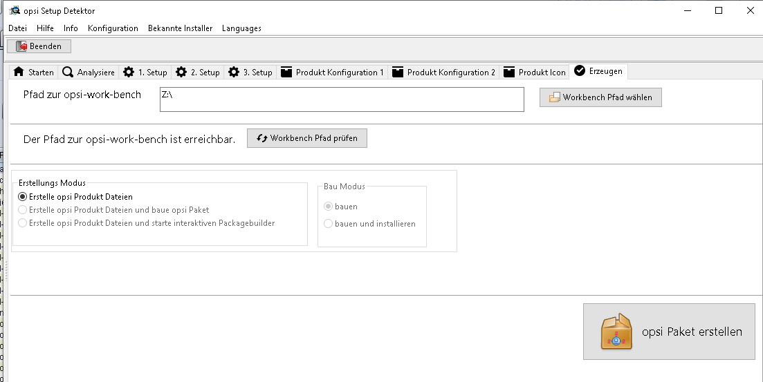

unter dem Reiter Erzeugen beim OPSI Setup Detektor werden bei mir im Bereich Erstellungs-Modus überwiegend nur graue und damit nicht auswählbare Schaltflächen angezeigt. Ist das normal, wenn nicht, wie behebe ich das?
Ich habe das ganze mal mit der putty-64.msi versucht.
Hier ein kleines Bildchen dazu:
Bildschirmfoto vom 2022-12-27 13-41-22.png (25.5 KiB) 136532 mal betrachtet

vielleicht Berechtigungen? Schau mal nach in der Konfiguration welcher Service_user eingetragen ist und welche Rechte er auf deinem OPSI Server hat.

Ich habe in der Konfiguration als Service_user: adminuser stehen. Mit dem Benutzer kann ich Schreib-und Lesevorgänge auslösen im workbench Verzeichnis.
Mit
opsi-set-rights
werden die Rechte dann an opsiconfd und an die Gruppe opsifileadmins vergeben.
adminuser ist aber ebenfalls in der opsifileadmins Gruppe drin:
root@opsi-server:/var/lib/opsi/workbench# groups adminuser
adminuser : adminuser opsiadmin opsifileadmins

Über die CLI lassen sich mit opsi-makepackage und opsi-package-manager Kommandos Pakete bauen und installieren
