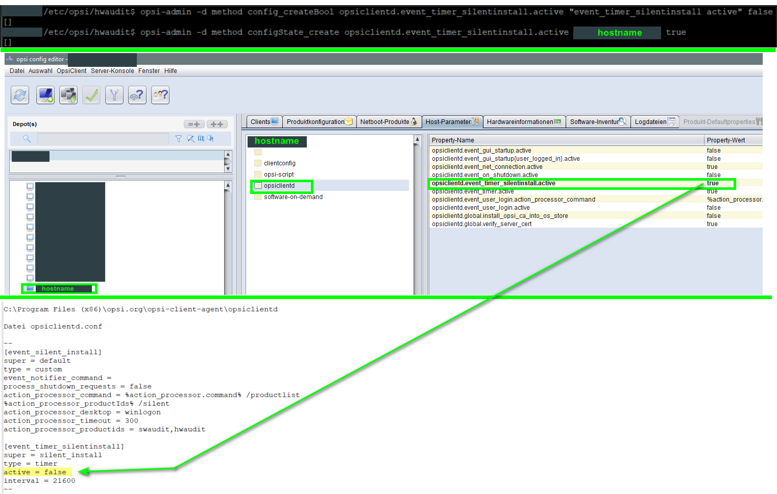

Wenn ich die Doku richtig verstehe, muss man nur den entsprechenden timer event aktivieren:
"Um das Event wie vorgesehen per Timer zu starten, genügt es eigentlich einen Hostparameter zu setzen. Dazu muss wie gewohnt erst eine Default-Konfiguration angelegt werden. In diesem Fall reicht es aus, das entsprechende Timer-Event zu aktiveren.
Ich habe daher die beiden Kommandos per SSH auf unseren Opsi-Server nacheinander ausgeführt:
"opsi-admin -d method config_createBool opsiclientd.event_timer_silentinstall.active "event_timer_silentinstall active" false"
und einmal für den Windows 10 Testrechner:
"opsi-admin -d method configState_create opsiclientd.event_timer_silentinstall.active HOSTNAME true"
Im Config Editor steht nun im Register "Host-Parameter" --> "opsiclientd" beim Property-Name "opsiclientd.event_timer_silentinstall.active" der Property-Wert "true" (vorher stand da nach absetzen des ersten Kommandos "false").
In der oben genannten Datei opsiclientd.conf steht aber leider immer noch "active = false". Und das trotz Rechnerneustarts. Was mache ich falsch, wann "zieht" sich der Rechner den veränderten Host-Parameter, so dass in der genannten Datei opsiclientd.conf "active = true" anstelle "active = false" erscheint? Bin ich zu ungeduldig ;) ?
PS: Ich habe gerade zumindest einmal manuell die Datei opsiclientd.conf auf einem anderen Windows 10 Testrechner bearbeitet und "active = true" gesetzt.
PS 2: anbei das Bild mit den "Beweisen".
Vielen Dank!

Nachrag: bei einem dritten Windows 10 Testrechner steht in der opsiclientd.conf "automatisch" "active = true" im Abschnitt "event_timer_silentinstall".
Vorher hatte ich diesen Client über "opsi-admin -d method configState_create opsiclientd.event_timer_silentinstall.active hostname true" auch "aktiviert".

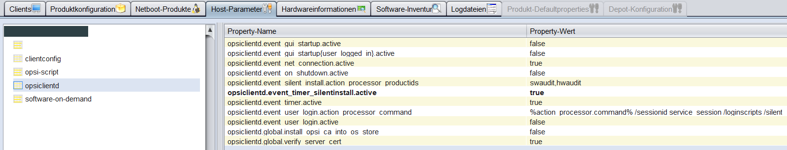

Ich hatte heute Nacht alle Windows 10 Testrechner angeschaltet (angemeldet) gelassen. Laut Intervall hätte dann nach 6 Stunden swaudit und hwaudit ausgeführt werden müssen. Im Opsi Config Editor ist aber leider bei allen Testrechnern kein erster / neuer SW- und HW-Bericht angekommen.
Ich bin leider ratlos. Muss ich bei den entsprechenden Clients in der "Produktkonfiguration" im Opsi Config Editor bei "Angefordert" bei beiden Paketen (swaudit und hwaufit) vorab etwas einstellen, zur Auswahl stehen "none", "setup" und "always". Bei einem der Testrechner hatte ich bereits "setup" vorher hinterlegt und da erfolgte zumindest einmal eine erfolgreiche Berichterstellung beider Pakete. Seitdem aber bei dem Rechner nicht mehr.
Oder muss ich noch andere "Schalter" aktivieren bspw. in den Host-Parametern, oder bspw. auf unserem Opsi-Server eine Konfiguration noch anpassen, damit die Silent-Funktion auf den Rechnern ausgeführt wird?
PS: Bei einem Testrechner habe ich Testweise das Intervall manuell in der opsiclientd.conf Datei eben von 6 Stunden auf 1 Stunde verändert und den Rechner danach einmal neu gestartet, so muss ich wohl bei diesem Rechner nicht so lange auf eine Auslösung der Silent Events warten.
PS 2: Im Bild der Ausschnitt der "Host-Parameter", die für die Test-Clients eingestellt sind.
Für jede Hilfe dazu wäre ich Euch sehr dankbar.
Beste Grüße,
Matthias

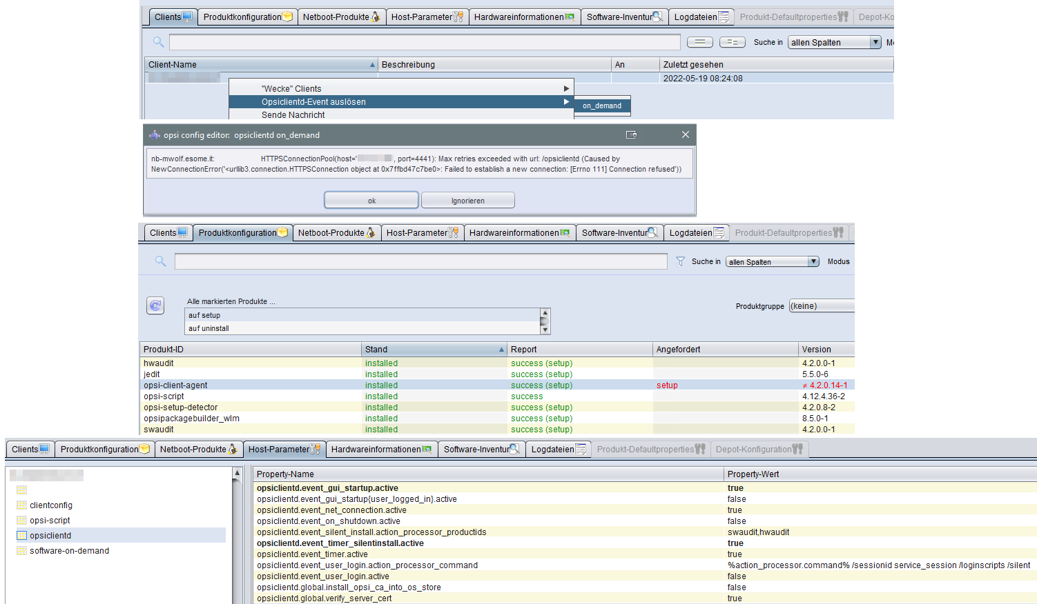

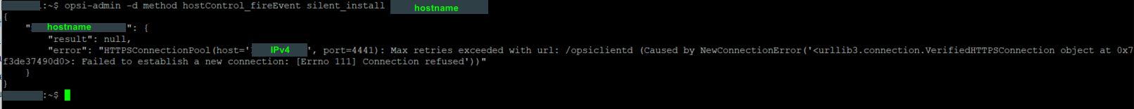

Noch ein kleiner Nachtrag.
Laut der Doku (opsi Handbuch --> Abschnitt "9.20.3. Auslösen der Silent Installation") kann man das Event für einen Client über die Konsole des Opsi-Servers angeblich auch auslösen.
Ich habe den Befehl "opsi-admin -d method hostControl_fireEvent silent_install HOSTNAME" gerade auf der Konsole abgesetzt (für einen der besagten Windows 10 Testrechner (dieser ist aktiv im Netz = eingeschaltet/angemeldet)).
Ich erhalte die im Bild angezeigte Meldung. Für mich sieht es so aus, als wenn es daran liegt, dass ein Netzwerkproblem vorliegt, also der Opsi-Server den Client "nicht sauber" dazu erreicht. Eine generelle Paketinstallation/Ausführung bspw. JEdit funktioniert aber über die Produktkonfiguration ("Setup").
Ich bin leider kein Linux Fachmann, um die Meldung genauer zu bewerten.
Danke!
Beste Grüße,
Matthias
Beiträge: 564
Re: Silent Modus für Windows: HWAUDIT und SWAUDIT
ja, das Vorgehen ist soweit richtig. Das Event event_timer_silentinstall kann per opsi-admin-Befehl oder im configed auf active=True gesetzt werden.
Damit die Änderung auch auf dem client ankommt muss irgendein Event laufen, z.B. gui_startup, on_demand oder timer. Ab dann weiß der Client von einer neuen Event-Konfiguration (und vermerkt diese auch in seiner opsiclientd.conf). Allerdings sind die Event-Generatoren für die neu aktivierten Events nocht nicht scharf. Dafür muss (aktuell noch) der opsiclientd einmal neugestartet werden (z.B. durch reboot oder einen "restart" rpc-call an den opsiclientd). Sobald das geschehen ist, sollte das neue event_timer_silentinstall laufen und je nach konfiguriertem Interval regelmäßig triggern.
Es ist nichts weiter nötig bezüglich der eingestellten Produkte (standardmäßig swaudit und hwaudit). Es spielt keine Rolle, ob für diese ein action-request gesetzt ist.
Das pauschale lostreten von silent_install ist auch über opsi-admin möglich.
ist der richtige Befehl dafür. Eigentlich sollte das so klappen. Die Fehlermeldung suggeriert, dass der Host oder zumindest der port nicht erreichbar wäre. Das lässt sich testen, indem man per browser auf https://<client-fqdn oder ip>:4441 geht (ggfs Zertifikatswarnung ignorieren).

Hallo n.doerrer,
leider war ich nicht erfolgreich. Ich habe in der OpsiClientd den Property des Wertes "opsiclientd.evemt gui.startup.active" von "false" auf "true" gesetzt. Ebenso habe ich über das Kontextmenü auf den Windows Client (= mein Laptop) "Opsiclientd-Event auslösen" die dort einzige angezeigte Möglichkeit "on-demand" ausgeführt. Hierbei erscheint, wie auf der Opsi-Server-Bash nach absetzen des Befehls "opsi-admin -d method hostControl_fireEvent silent_install HOSTNAME", dieselbe Fehlermeldung, wie am 28.04. bereits beschrieben.
Dieselbe Fehlermeldung erhalte ich ebenso auf einem macOS-Client, aber hier funktioniert automatisiert im Hintergrund nach x Stunden die swaudit und hwaudit Auslösung -> die Berichte werden mir für den macOS-Client im Reiter "Hardewareinformationen" und "Software-Inventur" angezeigt.
Auf meinem Windows 10 Client taucht in den beiden Registern aber nur ein alter Bericht vom 11.03.2022 auf, also wo ich manuell über die "Produktkonfiguration" für beide Pakete die Installation/Ausführung von "hwaudit" und "swaudit" ausgelöst hatte.
Anbei einmal die Screenshots bzgl. meines Windows 10 Clients und anbei eine "anonymisierte" opsiclientd.conf Datei von meinem Windows 10 Laptop (Speicherort: C:\Program Files (x86)\opsi.org\opsi-client-agent\opsiclientd). Ich habe in der Datei lediglich im Abschnitt "[event_timer_silentinstall]" den Wert des Intervalls auf 60 Sekunden gesetzt (Originalwert = 21600).
Mein Laptop wurde in der Zwischenzeit mindestens täglich einmal neu gestartet bzw. am Tagesende heruntergefahren.
Danke!

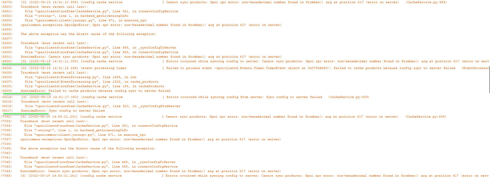

Den Dienst opsiclientd habe ich so grob nach 13 Uhr heute zur Sicherheit auf meinem Laptop neu gestartet. Bisher ist leider nichts passiert, also kein neues Update im Reiter "Hardwareinformationen" und "Software-Inventur".
Ich habe über den Opsi Config Editor gerade in "Logdateien" --> "clientconnect" --> Event-Typ = "{all}" geschaut (Loglevel bis 7).
Darin finde ich lediglich die im Bild gefundenen braun/rot eingefärbten Bereiche aus dem Event-Typ "event processing timer" und "config cache service" (wobei sich einige dieser Bereiche in der Logdatei wiederholt auffinden lassen).
Hilft das gezeigte im Bild?
