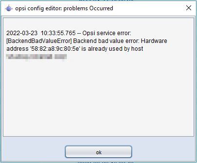

beim Installieren des opsi-client-agent wird beim Client die "opsi-MAC-Adresse" eingetragen.
Da die mobilen Geräte oft keine Netzwerkkarte haben, werden entweder Dockingstationen oder USB-LAN-Adapter verwendet.
Die Folge davon ist, dass mehrere Geräte mit der gleichen MAC-Adresse entstehen. 10 Geräte hintereinander an der gleichen Dockingstation aufgesetzt -> alle die selbe MAC-Adresse.
Da vom opsi-Client die MAC-Adresse nicht verwendet wird, ist das soweit kein Problem.
Sobald einer dieser Clients im Config-Editor umbenannt wird kommt folgende Fehlermeldung:
Wenn die Meldung bestätigt wird ist der Client aus dem Configed verschwunden.
Leider lässt sich die MAC-Adresse nicht löschen, obwohl diese ja offensichtlich nicht benötigt wird. (Bei den Linux-Clients wird sie erst gar nicht eingetragen)

Ab opsiconfd Version 4.2.0.247-1 kann man die Überprüfung abschalten.
Dafür in der /etc/opsi/backends/mysql.conf Folgendes hinzufügen:
"unique_hardware_addresses": False

Natürlich ist jedes Gerät ins Netzwerk eingebunden. Bei 700 Rechnern ist es nicht praktikabel für jedes Surface beim Einrichten eine andere Dockingstation zu verwenden.
Jan.Schmid hat geschrieben:
WOL und Netbootinstall brauchen die MAC Adresse....
Wir verwenden bei der Installation haupsächlich PXE-Boot. Es ist aber völlig egal wie ich die Rechner installiere. Es wird immer die MAC-Adresse eingetragen welche bei der Installation verwendet wird. Das entspricht dann aber nicht den tatsächlichen Gegebenheiten. Insofern funktioniert WOL dann auch nicht.
Es wäre sicher sinnvoll die MAC-Adresse zu aktualisieren. Dann bleibt immer noch das Problem LAN WLAN.
j.schneider hat geschrieben:
Vielen Dank für die Information, das werde ich dann wohl so machen.

Im Fall von manueller Installation des opsi-client-agents gibt es seit opsi-client-agent 4.2.0.28-1 auch die Option "--no-set-mac-address", wodurch das MAC-Adressen-Feld in der Datenbank leer gelassen wird, beim Anlegen des Clients.
