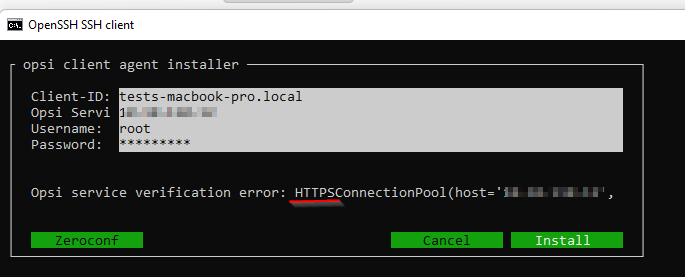

Hallo Experts,
ich versuche gerade, einen MacOs cleint mit Opsi.... zu verbinden, wenn ich den service setup.sh verwende, erhalte ich die folgende Fehlermeldung
2022-01-31 10_58_27-OpenSSH SSH client.png (10 KiB) 1519 mal betrachtet
kann mir jemand helfen?

evtl liegts an
gültige DNS Hostnamen
Die Hostnamen (auch der Clients) müssen den Richtlinien entsprechen.
https://download.uib.de/opsi4.2/documen ... s-hostname
oder ggfs an (username(aus opsiadmingruppe)/password) falsch.
Gruss

Das Problem könnte mit opsi-mac-client-agent 4.2.0.10-1 (aktuell in testing) behoben sein.
Hier hat sich der Bau-Prozess des oca-installation-helpers geändert.
