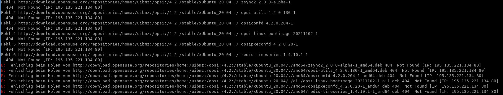

Hallo Community,
ich wollte gern meinen Opsi-Server updaten, bekomme aber den Fehler, dass diverse Repositorys nicht erreichbar sind.
Screenshot 2022-01-03 095347.jpg (167.02 KiB) 1544 mal betrachtet
Weiß da jemand, ob der Fehler bei mir liegt oder ob ich da etwas tun kann?
Viele Grüße und allen einen guten Start in 22!
Tom

Hmm, das sieht so aus als ob Du vergessen hast, das repo zu aktualisieren:
apt-get update
Die Versionen aus Deinem Download-Fenster scheinen mir veraltet.
Hier siehst Du die aktuellen Versionen:
http://download.opensuse.org/repositori ... ntu_20.04/
LG
Sigi

apt update hatte ich gemacht, brachte auch schon den Fehler.
Allerdings hatte ich dann die Idee, in der Doku die Repositories zu suchen über wget manuell einzulesen.
Und siehe da, ich konnte aktualisieren :D
Jetzt muss ich nur noch irgendwie Opsi dazu bringen, auf mindestens Version 4.12.4.14 zu updaten, damit FileOrFolderExist funktioniert...
