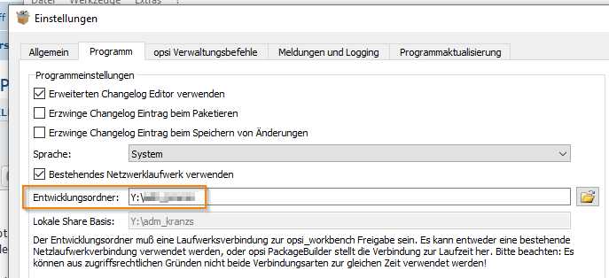

Dein Screenshot sieht so aus, als hättest du den Package Builder noch gar nicht konfiguriert - dat wird dann natürlich nix. Du musst deinen configServer (also den mit der opsi-Datenbank) hinterlegen, deine Credentials und den Pfad zur Workbench.
Ich persönliche habe mir das Share als Laufwerk Y:\ im Windows gemapped und in den Optionen des Package Builders hinterlegt:
2021-12-01 11_13_43-forum.opsi.org - Antwort erstellen.png (19.67 KiB) 6677 mal betrachtet
