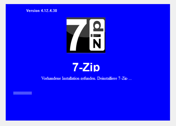

nach einem Update auf den neuen 4.2.0.14-1 client-agent in Verbindung mit winst 4.12.4.27-1 und opsi-script 4.12.4.30-2 wie im stable repo vorhanden zerhaut es bei uns den Skin. Server ist schon auf 4.2.
Sieht dann so aus:
Wird nicht mehr der Skin unter "winst-skin" im client-agent Verzeichnis benutzt?

die Custom-Verzeichnisse haben sich im 4.2er opsi-client-agent geändert.
Bestehende Custom-Verzeichnisse werden aber im postinst-Skript bei der Installation des neuen opsi-client-agents migriert.
Der Ordner files/custom wird während der opsi-client-agent-Installation rekursiv in das Installations-Verzeichnis auf dem Client kopiert.
Die neuen custom-Verzeichnisse der einzelnen Komponenten sind somit:
files/custom/opsi-notifier
files/custom/opsiclientd
files/custom/opsi-script
Das Winst-Skin muss also hier liegen:
files/custom/opsi-script/skin

Ich sehe mit dem neuen Agent das gleiche Problem. Ich habe nie ein custom-Skin angelegt und der entsprechende Ordner war leer. Wenn ich die Dateien aus "opsi-client-agent\files\opsi-script\skin" rein kopiere und den Agent neu installiere, sieht alles wieder OK aus.

Ich hatte aber auch keinen "custom-Skin" in dem Sinne. Da scheint was mit der Zuordnung der Original-Skin Dateien nicht zu stimmen, deshalb der Post unter "Bugs".
Ich habe bis jetzt die Original Skin-Dateien auf den Clients einfach per GPO ausgetauscht, weil der Custom-Skins bei mir früher nicht funktioniert hatte. War damals die Schweinchenlösung die bis heute gut funktioniert hat. Nach einem Update des client-agent überschreibt die GPO die Dateien einfach wieder mit meinen Angepassten.
Jetzt werden die Dateien unter "C:\Program Files (x86)\opsi.org\opsi-client-agent\opsi-winst\winstskin\" aber anscheinend nicht mehr richtig angezeigt (skin.ini und bg.png).
Evtl. teste ich das dann auch mal mit einem richtigen Custom-Skin. Dürfte aber das beschriebene Problem hier nicht lösen.

Vielen Dank, wir haben die Ursache gefunden und arbeiten an einem Fix.

Hallo hier die neue Version:
https://download.uib.de/opsi4.2/experim ... .16-1.opsi
Wir freuen uns über eine kurze Rückmeldung, ob das Problem behoben ist.
