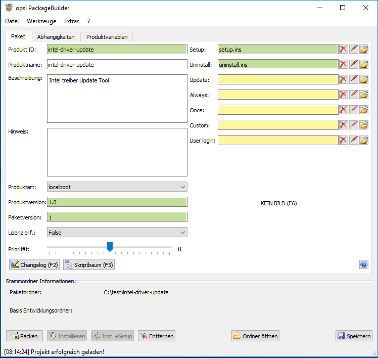

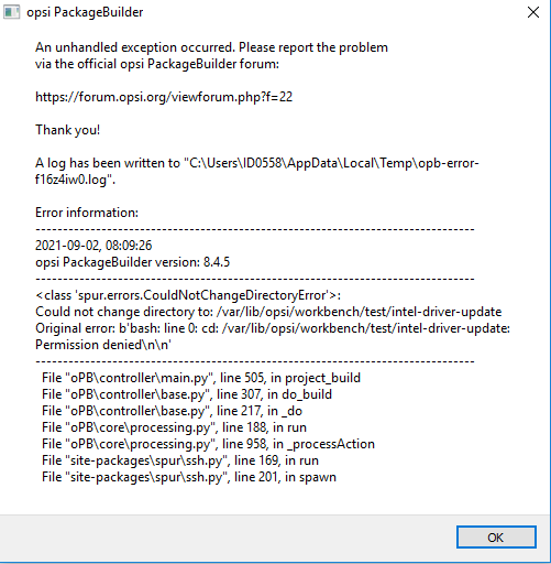

Ich habe den PackageBuilder installiert und konfiguriert. Konfiguration gespeichert und dann mit einem Paket begonnen (dem intel driver update utility).
Dateien scheinen soweit zu passen (alles grün hinterlegt): Und beim Packen bekomme ich dann diese Meldung: Welche Rechte muss ich hier auf dem opsi-Server für die Verzeichnisse setzen?

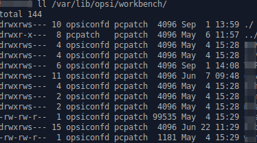

hier die Rechte auf meinem Verzeichnis. (die Unterverzeichnisse haben die selben Rechte/Besitzer)
BG
Joao
/var/lib/opsi/workbenchBG
Joao

Im Grunde könnte dies sogar im oPB im Menü "Werkzeuge" durch den Eintrag "Paketrechte setzen" erledigt werden, aber das ist hier sehr sehr wahrscheinlich nicht dein Problem.NorbertKoch hat geschrieben: ↑02 Sep 2021, 08:18 Welche Rechte muss ich hier auf dem opsi-Server für die Verzeichnisse setzen?
Ich sehe auf deinem Screenshot als Paketordner "C:\test\...", aber wenn du wider Erwarten nicht das Workbench-Verzeichnis als C gemountet hast, würde ich sagen, du hast auf deinem Windows-Laufwerk den Ordner angelegt. Das geht so dann aber nicht.
- Prüfe deine Einstellungen (Extras->Einstellungen) und schaue ob im Reiter Programme unter Entwicklungsordner etwas eingetragen ist (solange der Haken bei "bestehendes Netzlaufwerk verwenden" nicht besteht, darf das einfach ein freier Buchstabe sein - z.B. "W:" - für [W]orkbench)
- Starte den oPB neu - er sollte das Netzlaufwerk automatisch mit dem höchsten freien Buchstaben verbinden (durch einen Bug nur das höchste freie bis zu dem höchsten genutzen...)
- Kopiere die Daten in das Netzlaufwerk
- Paketiere los
Viel Erfolg.

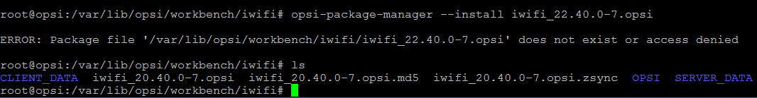

root@opsi:/var/lib/opsi/workbench/iwifi# opsi-package-manager --install iwifi_22.40.0-7.opsi
ERROR: Package file '/var/lib/opsi/workbench/iwifi/iwifi_22.40.0-7.opsi' does not exist or access denied
ERROR: Package file '/var/lib/opsi/workbench/iwifi/iwifi_22.40.0-7.opsi' does not exist or access deniedHat jemand eine Idee?

auch das hat sich geklärt: War irgendein problem mit dem Zeichensatz meines PCs; als ich den Dateinamen vom Server kopiert und in den "opsi-package-manager --install"-String eingefügt habe, lief es durch.
Strange, aber damit halte ich mich jetzt nicht weiter auf.

Du hattest schlicht einen Vertipper - kommt vor. Du hast im beim Install iwifi_[22].40.0-7.opsi und beim Build iwifi_[20].40.0-7.opsi. Als Tipp: nutze die Autovervollständigung der Shell per TAB.NorbertKoch hat geschrieben: ↑03 Sep 2021, 15:27 auch das hat sich geklärt: War irgendein problem mit dem Zeichensatz meines PCs; als ich den Dateinamen vom Server kopiert und in den "opsi-package-manager --install"-String eingefügt habe, lief es durch.
