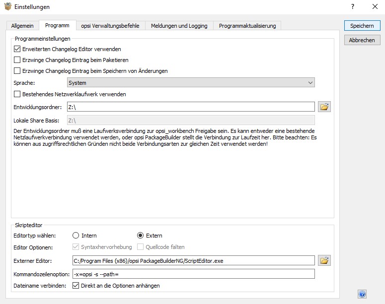

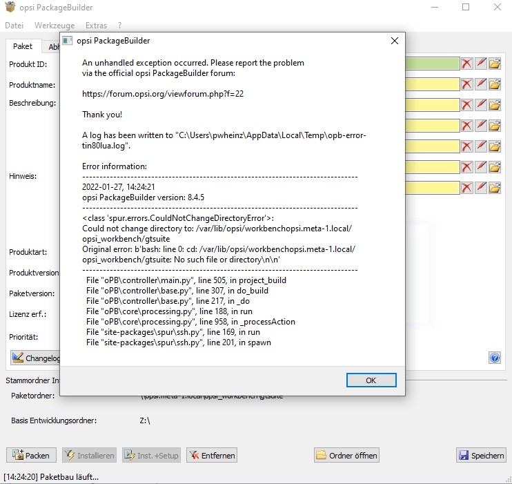

Re: Fehler im Package Builder
Gleicher Fehler bei uns. Gab es damals eine Lösung?
- Screenshot_3.jpg (93.19 KiB) 161898 mal betrachtet
- Screenshot_2.jpg (123.05 KiB) 161898 mal betrachtet
Ich hänge mich mal an die Frage dran. Habe auch das Problem und es mit einem UNC-Pfad, Laufwerksbuchstaben versucht und mal alle Verbindungen gelöst und dann versucht. Der Fehler bleibt bestehen und im Forum scheinen die Lösungen stehts via Mail gewechselt worden zu sein.
ich habe die Version 8.50 im Einsatz und das gleiche Problem. Mit den verschiedenen Ansätzen kam ich nicht zur Lösung, konnte aber durch Weglassen des "Pfad zur Opsi-work-bench" im "Erzeugen"-Tab im opsi Setup Detektor die Paketierung starten. Der gibt zwar eine Meldung aus, dass der Pfad nicht erreichbar sei, aber ansonsten läuft es durch.
Vielleicht hilft das bei der Fehlersuche weiter...
