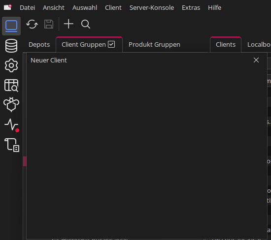

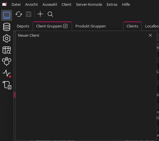

von busabernhardg
wenn ich einen neuen Client erzeuge und danach das Fenster "Neuer Client" schließe und es wieder öffne, dann bekomme ich nur mehr ein leeres Fenster. Ich muss dann den configed neu starten, damit es wieder funktionert.
lg
Bernhard
Re: opsi 4.3 Januar 2026 Release
Verfasst: 30 Jan 2026, 10:22
von otto
Hallo Bernhard,
leider ist uns der Fehler auch schon aufgefallen, in der nächsten Version wird er nicht mehr auftreten.
Bis dahin können Sie den Fehler umgehen, indem Sie das Fenster per "X" oben rechts oder per "ESC"-Taste schließen.
