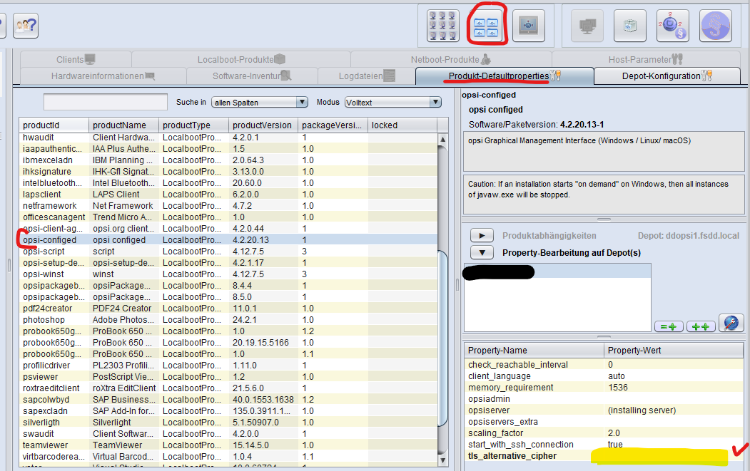

Moin zusammen,
man kann in den Produktproperties für das TLS-Cipherflag einen leeren Eintrag hinzufügen, dann wird der Link für den Start des Configed ohne dieses Flag angelegt und der Configed startet ohne Schwierigkeiten.
Anmerkung 2023-04-05 075016.png (147.62 KiB) 6650 mal betrachtet

thomas.besser hat geschrieben: 05 Apr 2023, 07:10 In experimental gibt es schon die Version 4.2.20.15. Zunächst würde ich die mal noch testen, ob der Fehler da auch noch auftritt...
Thomas
Das habe ich soeben gemacht. Leider keine Änderung.
Es bleibt dabei: Start mit --use_tls_cipher TLS_RSA_WITH_AES_128_GCM_SHA256 nicht möglich.

Beitrag von ReneK »
mit der opsi-configed_4.2.21.2 ist das Problem behoben.
Aber der Aufruf erfolgt nun auch standardmäßig ohne "--use_tls_cipher TLS_RSA_WITH_AES_128_GCM_SHA256".
