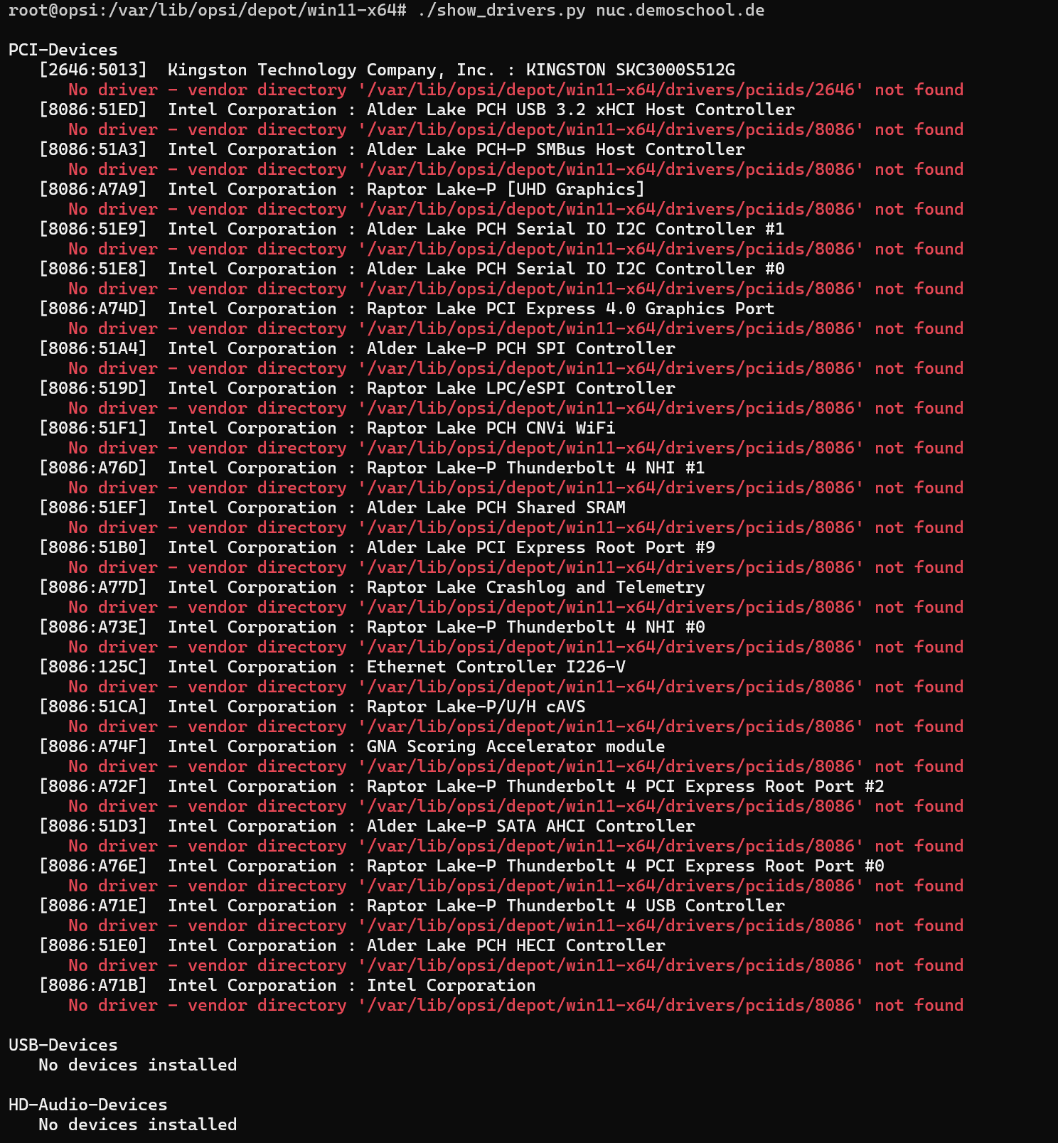

Ich versuche gerade Windows mit Opsi zu installieren und das klappt auch schon ganz gut, aber ich habe jetzt das Problem, dass mir die Treiber fehlen.
Laut Dokumentation sollen die Treiber in das Verzeichnis <ProduktID>/drivers/drivers/additional und danach soll man das Script
"./create_driver_links.py" ausführen, aber bei mir tut das nicht. Also die Treiber werden nicht auf der Zielmaschine installiert.
Ich habe mal show drivers ausgeführt und das hier kam dabei raus.
show drivers output.png (363.92 KiB) 685 mal betrachtet
Das Verzeichnis "Pciids" existiert bei mir z.B. garnicht. Bei mir gibt es nur eine Datei "pci.ids" und "usb.ids"
Kann mir jemand erklären, was ich genauch falsch mache?

Perfekt hab den Fehler gefunden. Ich habe die Treiber vom Verzeichnis "drivers/drivers/additional" nach "drivers/drivers/preferred" kopiert und das Script nochmal ausgeführt und jetzt tut es.
