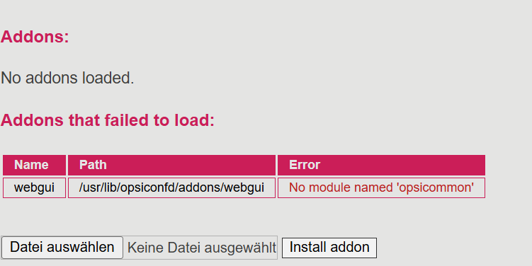

wir haben aktuell folgendes Problem:
Nachdem wir unseren Opsi-Configserver per "Update OS" geupdatet haben, bekommen wir in der Web-UI unter "Addons"->"Addons that failed to load" folgenden Fehler (Bild angehängt):
Path: '/usr/lib/opsiconfd/addons/webgui'
Error: "No module named 'opsicommon'"
Wir haben das Modul "webgui" schon einmal händisch neu installiert, das hat nichts getan.
Hat jemand ein ähnliches Problem oder eine Idee?
Beste Grüße
YGL

Hallo ygl_ksz!
Danke für die Meldung.
Die Webgui >= 4.3.47.7 (aktuell in experimental und testing) sollte das Problem beheben.
Beste Grüße,
Anna

Hallo Anna,
Vielen Dank, das hat geklappt.
Beste Grüße
