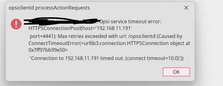

Hallo!
Ich bin neu im Thema Opsi und möchte mich mal mit der Materie beschäftigen...
Ich habe Opsi jetzt auf einem Laptop im docker for Desktop laufen und kann auch mit Opsi configed darauf zugreifen.
Auf meinem PC habe ich jetzt den Opsi Client installiert und er erscheint auch als Client in Opsi Configed. Wenn ich jetzt jedoch in den Localboot sachen z.b Das HWaudit ausführen will kommt die MEldung: Host currently not connected to messagebus.
Kann mir jemand helfen?

Wird im opsi-configed bei der Client-Übersicht ein grünes Häkchen in der Spalte "An" angezeigt?

leider nicht. zuletzt gesehen wurde das Gerät zum Zeitpunkt der Installation des Clients.

Die Messagebus-Verbindung nutzt einen Websocket.
Wahrscheinlich entsteht das Problem durch Docker Desktop.
Gerade unter Windows gibt es da gerne mal Probleme.
Mit Docker Engine unter Linux läuft das aber problemlos.
Alternativ kann man auch unsere VM verwenden.
https://docs.opsi.org/opsi-docs-de/4.3/ ... on-vm.html
Re: Host currently not connected to messagebus
Schau mal in der C:\opsi.org\log\opsiclientd.log ob du da was findest.
Wie hast du denn den opsi-client-agent auf den Client bekommen?

Eine weitere neuinstallation hat meine Probleme scheinbar gelöst.
