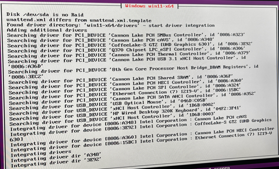

Guten Tag es geht um mein Abschlussprojekt und ist deshalb sehr wichtig,
es hat alles reibungslos funktioniert jedoch kam bei dem betanken von Betriebssystemen diese Fehler:
(Bei dem PXE-Boot mit win11-x64 auf Setup gestellt kommt folgendes:)
Danach lädt es erfolgreich
So sehen die Logdateien aus:
unattend.xml differs from unattend.xml template (setup py:1542)
PCI_DEVICE vendor directory win11-x64/drivers/pc1ids/8086' not found (WindowsDrivers.py:106)
PCI_DEVICE vendor directory win11-x64/drivers/pclids/8086' not found (WindowsDrivers.py:106)
PCI_DEVICE vendor dizectory -win11-x64/dzivers/pciids/8086' not found (WindowsDrivers.py:106)
PCI_DEVICE vendor directory Pwin11-x64/drivers/pcllds/8086" not found (WindowsDrivers.py: 106)
PCI DEVICE vendor directozy win11-x64/drivers/pciids/8086' not found (WindowsDrivers.py:106)
PCI_DEVICE vendor directory *win11-x64/drivers/pci1ds/3086' not found (WindowsDrivers.py:106)
PCI_DEVICE vendor directory yin11-x54/drivers/pciids/8086' not found (windowsDrivers.py:106)
PCI_DEVICE vendor directory win11-x64/drivers/pciids/8086' not found (WindowsDrivers py: 106)
PCI_DEVICE vendor directory win11-x64/drivers/pcilds/8086" not found (WindowsDrivers.py: 106)
PCI DEVICE vendor directory :win11-x64/drivexs/pcilds/8086' not found (WindowsDrivers.py:106)
PCI_DEVICE vendor directory wan11-x64/drivers/pciids/8086' not found (windowsDrivers.py:106)
PCI_DEVICE vendor directory twin11-x64/drivers/pciids/8086' not found (WindowsDrivers.py:106)
USB_DEVICE vendor directory :win11-x64/drivers/usbids/046D' not found (WindowsDrivers.py:106)
USB DEVICE vendor directory -win11-x54/drivers/usbids/1068' not found (WindowsDrivers Py: 106)
USB_DEVICE vendor dizectory win11-x64/drivers/usbids/84F2' not found (WindowsDrivers.py:106)
USB DEVICE vendor directory win11-x64/drivers/usbids/1D68' not found (WindowsDrivers py:106)
Es wäre super wenn mir jemand aushelfen könnte :)

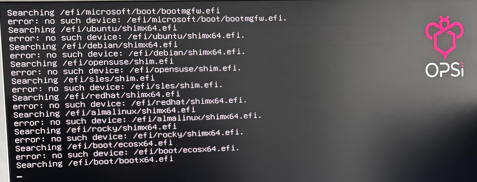

Selbst nach dem hinzufügen der Treiber kommt immernoch dieser Screen:

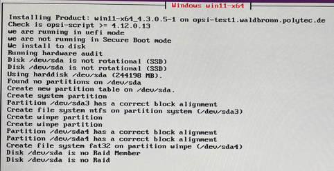

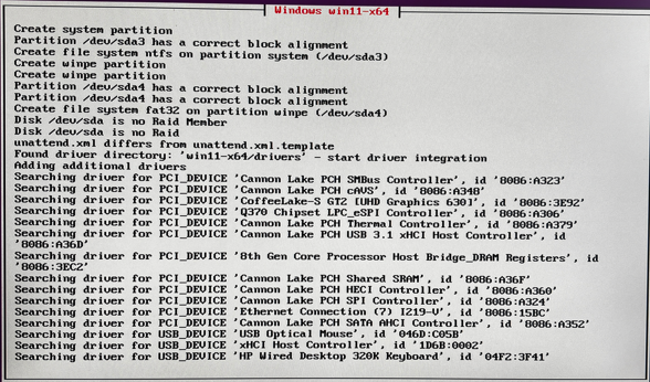

Hier läuft alles wie geschmiert (Kein WinPE fehler und kein GPT fehler)

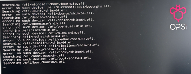

Hier findet er den richtigen Loader anscheinend nicht obwohl "bootx64.efi" im Ordner "\opsi_depot_rw\win11-x64\installfiles\efi\boot" sehr wohl existiert.

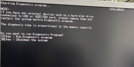

Und hier bootet er von der "installierten Platte" und schlägt fehl
