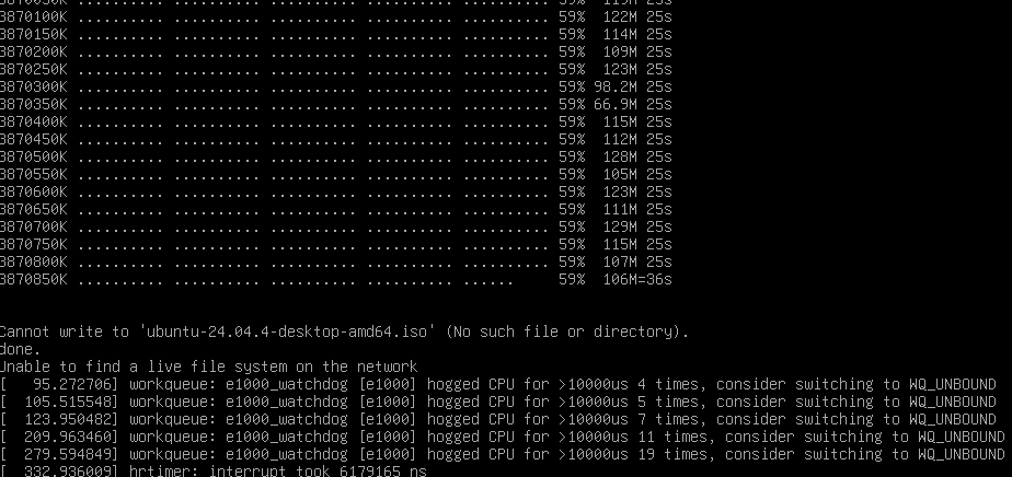

leider funktioniert das Ubuntu 24-04 Version 4.3.0.5-1 Netbootprodukt nicht mehr:
Cannot write to 'ubuntu-24.04.4-desktop-amd64.iso' no  such file or directory
Unable to find a live file system on the network
Andere Distributionen wie Mint funktionieren. Ich habe auch die ubuntu-24.04.3-desktop-amd64.iso probiert, mit demselben Ergebnis.

Okay, es klappt, wenn ich "installation_method" auf "reboot" einstelle. Aber dann geht keine unbeaufsichtigte Installation mehr, sondern Ubuntu startet mit dem Installer, bei dem ich dann alles einstellen muss, inkl. Benutzernamen und Passwort. Es wird also nicht mehr über das Netboot-Produkt installiert.
Re: Ubuntu 24-04 Netbootprodukt funktioniert nicht
das Produkt funktioniert mit der Desktop Iso nicht, du musst die Server Iso nehmen.
Der erste Fehler deutet auf zu wenig RAM hin, da die Iso doppelt im RAM abgelegt wird.
