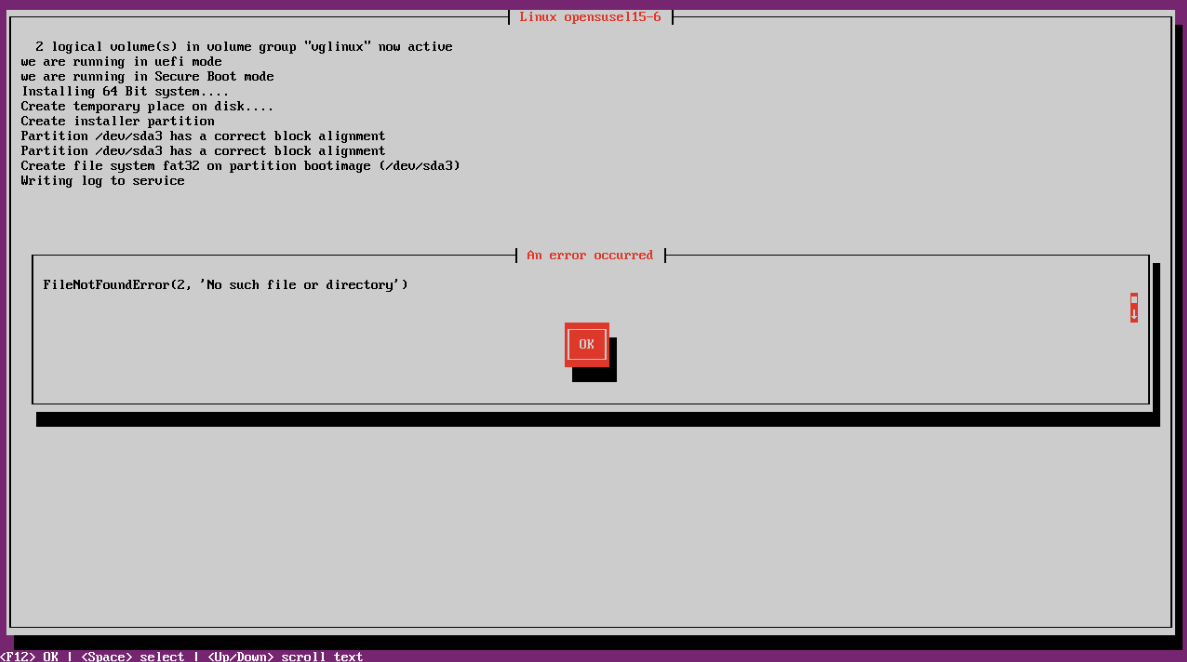

Guten Tag,
nachdem ich das aktuelle opensusel15.6 package installiere, fehlen mir wichtige Dateien damit der Installation durchläuft.
das Unterverzeichnis installfiles64 enthält nur noch die Datei wget.
Ebenfalls sind die beiden installations xml Dateien aus dem opensusel15.5 Verzeichnis enthalten.
Nachdem ich aus dem Backup den installfiles64 Ordner wiederhergestellt habe.
Funktioniert die Installation wieder einwandfrei
Anbei der Log eintrag vor der Wiederherstellung und die Fehlermeldung.
[5] [2026-01-08 14:07:31.526] [               ] Copying files to partition 3   (opensuse.py:230)
[3] [2026-01-08 14:07:32.584] [               ] [Errno 2] No such file or directory: '/mnt/grub//grub/grub.cfg'   (opsimain.py:1958)
  File "opsibootimage/opsimain.py", line 1880, in <module>
  File "/tmp/opensuse.py", line 235, in <module>
    with open('%s/grub/grub.cfg' % (grubTarget), 'r+') as grubConfig:
FileNotFoundError: [Errno 2] No such file or directory: '/mnt/grub//grub/grub.cfg'
Ich bitte Sie zu prüfen ob die opensusel15.5 und opensusel15.6 nicht irgendwie gemerged wurden.
MfG
F.Zimmermann

Hallo zimmerf,
der Fehler ist schon in opensusel15.6 experimentell Version 4.3.0.4-1 behoben.
Link: https://opsipackages.43.opsi.org/experi ... 0.4-1.opsi
