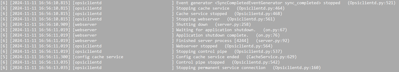

wir installieren gerade ein paar opsi Agents neu, die aus unerklärlichen gründen nicht mehr funktionieren (Der Dienst bleibt permanent deaktiviert, weshalb man es nochmal neu installieren muss).
Letzter Log (sorry für die schlechte Qualität):
Screenshot 2025-12-01 104412.png (42.63 KiB) 80925 mal betrachtet

Man sieht folgendes in den Logs:
ShellCall Executing: "C:\WINDOWS\system32\\cmd.exe" /C "net stop opsiclientd & net start opsiclientd"
[6] [2025-12-01 15:21:25.411] [opsi-client-agent] ExitCode 2
[7] [2025-12-01 15:21:25.411] [opsi-client-agent] output:
[7] [2025-12-01 15:21:25.411] [opsi-client-agent] --------------
[7] [2025-12-01 15:21:25.411] [opsi-client-agent] opsiclientd ist nicht gestartet.
[7] [2025-12-01 15:21:25.411] [opsi-client-agent] Sie erhalten weitere Hilfe, wenn Sie NET HELPMSG 3521 eingeben.
[7] [2025-12-01 15:21:25.411] [opsi-client-agent] Systemfehler 3 aufgetreten.
[7] [2025-12-01 15:21:25.411] [opsi-client-agent] Das System kann den angegebenen Pfad nicht finden.
[6] [2025-12-01 15:21:25.411] [opsi-client-agent] RevertWow64FsRedirection succeeded

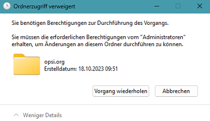

Sollte man jetzt nocheinmal opsi neuinstallieren, funktioniert das nur manchmal.
Es kommt auch mal vor, dass man veraltete Ordner gar nicht mehr löschen kann, egal ob man der lokale- oder Domainadmin ist.
Bild (1).png (39.17 KiB) 80925 mal betrachtet
Dazu musste ich eine Software namens "EMCO Unlock it" benutzen.
Hätte da jemand eine Idee?

Es kommt vor, dass sämtliche Ordnerberechtigungen für c:\opsi.org und c:\program files (x86)\opsi.org\opsi-client-agent futsch sind.
Man muss sich dann erst über eine administrative CMD die Besitzrechte für die Ordner wieder holen und dann die Ordnerrechte wieder setzen.
Eine Neuinstallation vom Client ist dann gar nimmer notwendig, weil dann lässt sich der Dienst ja wieder starten.

Hier ebenso. Tritt manchmal aus noch ungeklärter Ursache auf. Dann sind sämtliche Berechtigungen/Eignerschaften von c:\opsi.org oder %ProgramFiles(x86)%\opsi.org\opsi-client-agent weg.

Beim Versuch zu deinstallieren habe ich wie von anderen geschildert Probleme mit den Berechtigungen
für die beiden Ordner.
Ich habe dann die Berechtigungen rekursiv für meinen Admin übernommen und teils drüberinstalliert, teils erst deinstalliert
und den Ordner c:\opsi.org umbenannt.

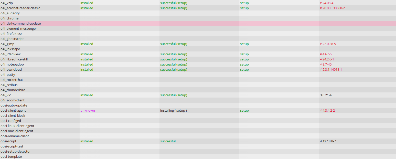

ich habe schon wieder einen client wo anscheinend der agent nicht richtig installiert wurde und er mir auch als offline im opsi angezeigt wird
Screenshot 2025-12-18 095125.png (89.13 KiB) 80531 mal betrachtet
kann es ein das der User den PC einfach ausgemacht hat während der Installation?
Das wird jetzt wieder ein Spass das zu fixen. Ein reines drüberinstallieren geht ja leider nicht,
