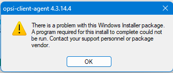

Aktuell erhalte ich auf jedem Rechner, auf dem ich die .msi ausführen möchte, diese Fehlermeldung:
"There is a problem with this Windows Installer package. A program required for this install to complete could not be run. Contact your support personnel or package vendor."

Re: Client-Agent automatisch installieren & konfigurieren
die Fehlermeldung hab ich auch schon des Öfteren gesehen. Vor allem wenn wir den opsi Client agent manuell deinstalliert haben und dann wieder installieren wollten, nachdem ich dann den Client aus opsi gelöscht oder die localboot Produkte zurückgesetzt habe.
Teilweise hat es funktioniert, eine cmd als Administrator zu öffnen und dann mit den entsprechenden Parametern die msi zu installieren.
Aber nicht immer hat er dann auch z.B. opsi-script sauber installiert.
Kannst das ja mal testen.
