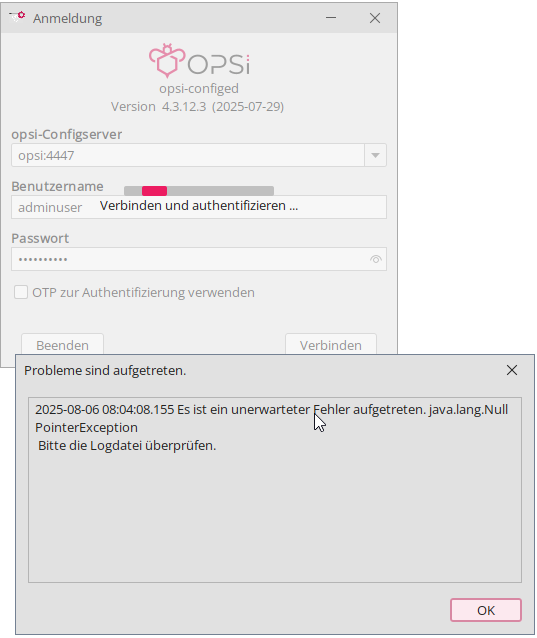

Fehler nach Update auf Configed 4.3.12.3 – NullPointerException beim Start

Hallo!
Nach der Installation von opsi-configed_4.3.12.5-1.opsi aus den 4.3er Quellen ist der Fehler wieder zurück und der config-editor meldet sogar wieder die 4.3.12.3 (2025-07-29) als Versionsnummer.

Hi Sascha,
es tut mir Leid, mir ist ein Fehler bei der Paket-Erstellung unterlaufen!
Ich baue gerade ein neues Paket, in dem der Fehler nicht mehr auftritt.
In der Zwischenzeit können Sie aber die property namens "version" auf "latest version" stellen und den configed auf dem Client neu installiere, dann wird auch wirklich die Version 4.3.12.5 installiert.

Fehler passieren. Kein Problem.
Der Tipp mit "latest version" hat geholfen. Danke dafür!

Guten Morgen!
Kurze Rückmeldung:
Heute früh gleich die Updates gezogen und die property "version" wieder auf "auto".
Es wurde der opsi-configed in Version 4.3.12.5 (2025-08-05) installiert und er startet und läuft korrekt.
Danke nochmal!
