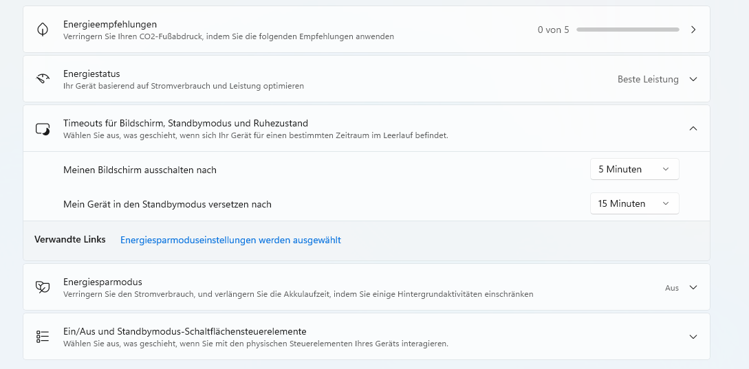

ich versuche einem Windows 11 PC den Standby per opsiscript zu deaktivieren,
egal was ich mache er sagt immer noch 20 Minuten.
Hab ich da einen Denkfehler?

Kann ich denn global das "Mein Gerät in Standbymodus versetzen nach" steuern?
Das ist auch nach dem Script noch auf 15Min gesetzt
