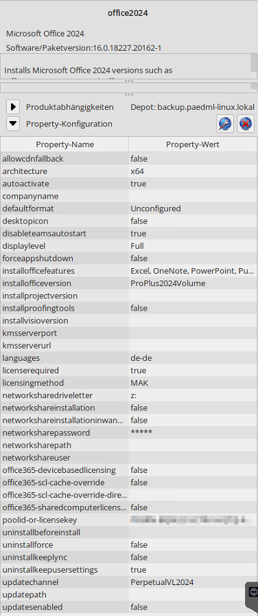

(vermutlich) seit dem aktuellen Office-Build 20252 vom 11.02.25 erscheint bei der Installation vom Paket office2024 der Fehler 30182-44.
Der Fehler besagt, dass man zuerst ältere Office-Versionen deinstallieren soll, allerdings tritt der Fehler auch bei blanken Windows 11-Neuinstallationen auf und office2024 ist mit das erste Paket, was in der Routine nach dem OCA installiert wird.

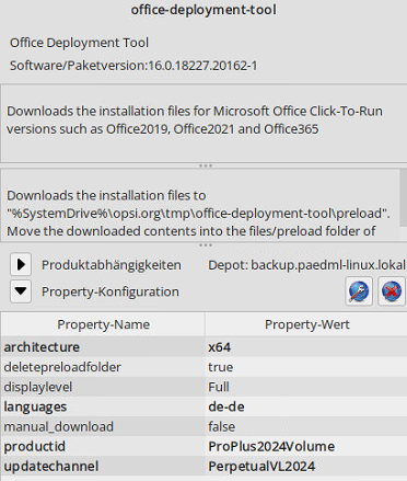

Paketversionen von office-deployment-tool und office2024 jeweils aktuell auf v 16.0.18277.20162-1, im Anhang sind die Properties. OCA ist aktuell auf v4.3.6.1
Die exakt identischen Settings haben im November (Build 20130) noch funktioniert
Nachstellen konnte ich das Problem mittlerweile in 4 verschiedenen Installationen.
Ist da aktuell etwas bekannt?
Vielen Dank im Voraus.
Beiträge: 565
Re: Office 2024 Installationsfehler
klappt es mit `uninstallBeforeInstall` auf True?

Hallo
der Fehler wird durch die Verwendung des aktuellen opsi-script (Version 4.12.17.2-6) behoben.
