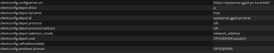

In den Host-Parameter des Clients sind folgende Einstellungen hinterlegt:
Screenshot 2024-12-03 114750.png (32.1 KiB) 2738 mal betrachtet
Hier steht nur immer der Configserver ("opsiserver") drin.
