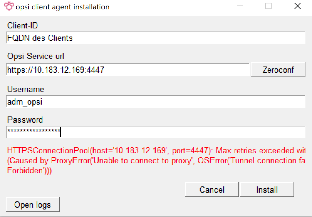

ich bin gerade dabei OPSI auf einem selbstgehosteten Server mit Ubuntu 24.04 zu installieren.
Die Installation war auch soweit erfolgreich, es konnten bereits die Standard-Pakete auf dem Server installiert werden.
Nun sollte zum Test ein Client ins OPSI eingebunden werden.
Hierzu wurde vom /public/-Verzeichnis des Servers der Installer des Client-Agent installiert.
Wenn dieser ausgeführt wird, erscheint die beigefügte Fehlermeldung.
Der Server wurde hingegen automatisch erkannt und ist auch vom Client aus per Browser und Ping erreichbar.

es sieht aus als wäre in den Windows-Settings ein Proxy konfiguriert.
Dieser lässt eine Verbindung zum opsi-Server nicht zu.
Entweder den Proxy so konfigurieren, dass darüber eine Verbindung zum opsi-Server möglich ist oder in den Windows-Proxy-Settings konfigurieren, dass auf den opsi-Server direkt und nicht über den Proxy zugegriffen werden soll.
