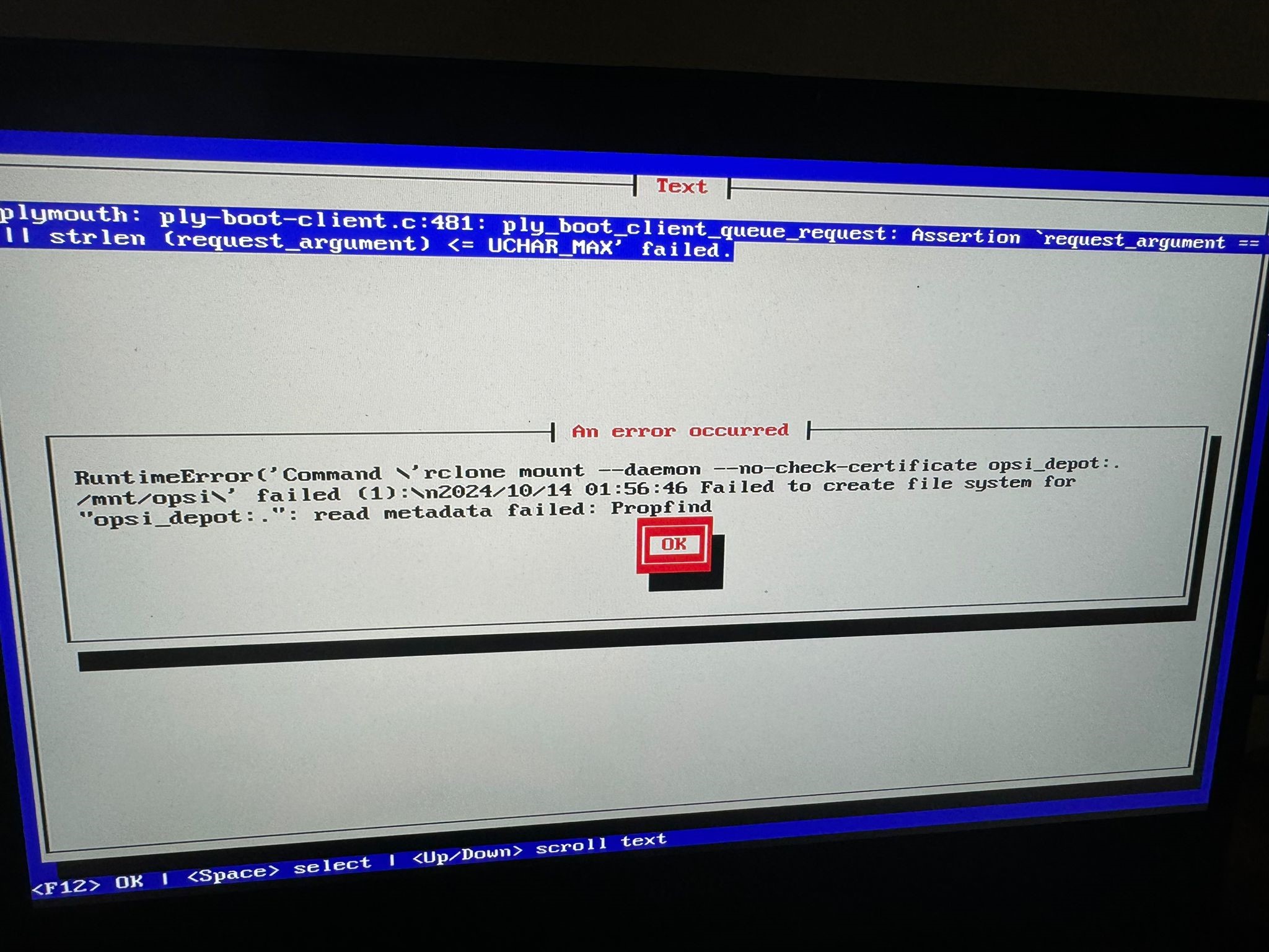

Hallo ich bin seit 15.01.2023 Umschüler als Fachinformatiker Systemintegration. Jetzt versuche ich als Projekt ein win11 per Pxe Boot über Opsi zu erstellen. Opis läuft als Vm in der aktuellen Version und ich spiele seit 3 tagen damit rum. Bisher konnte ich denn PCs an und ausschalten und localboot Produkte installieren.
Ich habe diese Anleitung verwendet :
Win11 kriege ich als Netbook Produkt nicht installiert der Bootloader lädt zwar und möchte installieren aber es kommen immer verschiedene Fehlermeldungen.
Verwendet wurde die win11x64 Netbook Version 4.2.0.6-7
Die windows11 Version ist frisch runtergeladen und richtig entpackt der erstellte Windows Pe Ordner ist ca. 370 mb groß und egal ob ich ihn jetzt in als winpe_amd64 einfüge oder in den winpe_uefi einfüge es gibt immer verschiedene Fehlermeldungen mein verdacht ist das die Anleitung etwas älter ist und die Ordner anders heißen müssten

- netboot.jpg (482.05 KiB) 1371 mal betrachtet

Hallo Marc,
hast Du diesen Teil der Dokumentation gut durchgelesen:
https://docs.opsi.org/opsi-docs-de/4.3/ ... ation.html
Bei mir hat es damit mit Win 11 23H2 auf Anhieb geklappt.
Kann es sein dass Dir schon im winpe abbild Treiber für den Massenspeicher oder Netzwerk des Test Clients fehlen?
Das also nach dem TFTP Boot gar keine Platte partitoniert werden kann?

Hmmm solch einen Fehler bei rclone habe ich bisher nicht gesehen.
Stell den Client doch der Einfachheit halber zum Test mal auf cifs um. Das kannst du in den Server Host-Parametern unter clientconfig machen
clientconfig.depot.protocol und clientconfig.depot.protocol.netboot beide auf "cifs" umstellen.
