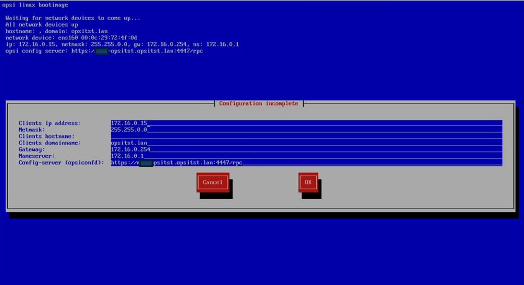

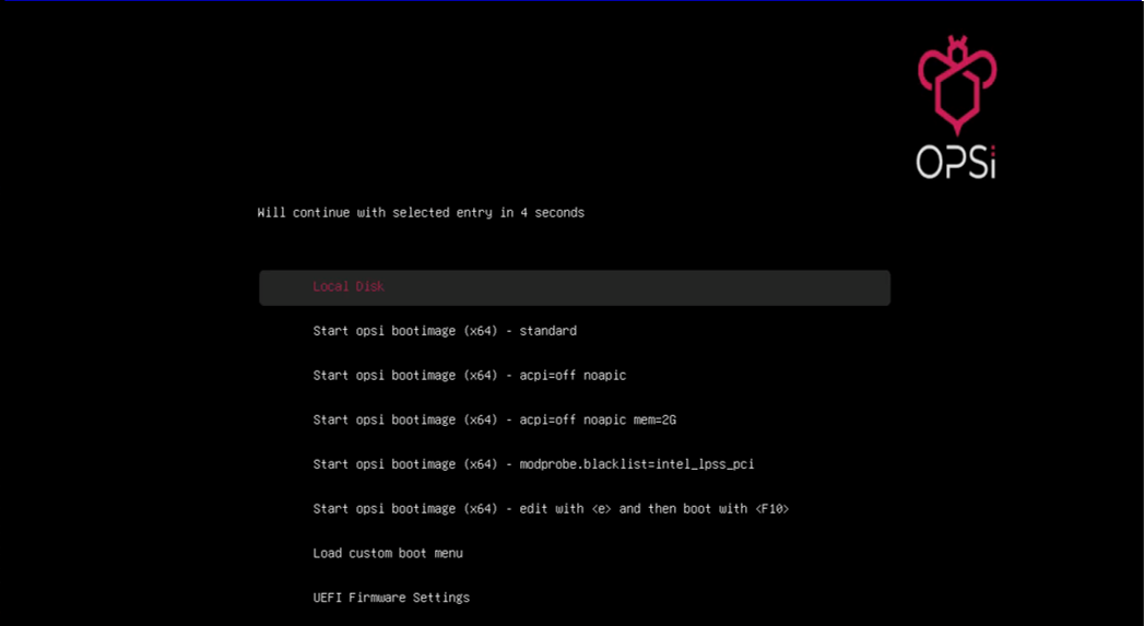

Es funktioniert weder die automatische Vorauswahl "Start opsi bootimage" noch das Übernehmen von konfigurierten Parametern (Siehe Screenshots). Werden die Parameter manuell eingetragen, erscheint logischerweise die Meldung, dass der Client bereits bekannt ist.
Liegt der Client beim Starten der Installation auf dem Config-Server, tritt dieses Verhalten nicht auf.
MAF
