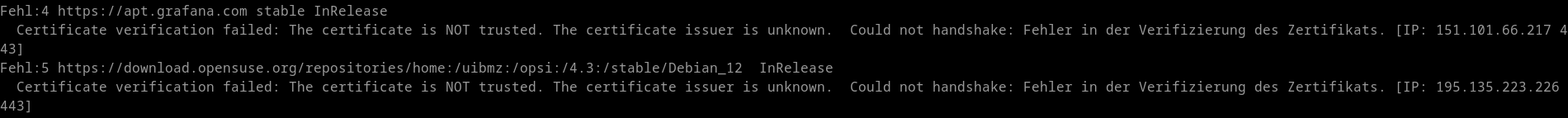

wir erhalten seit ungefähr einer Woche folgenden Fehler, obwohl wir genau nach Anleitung (schon etwas her) vorgegangen sind.
REPO_URL=https://download.opensuse.org/repositories/home:/uibmz:/opsi:/4.3:/stable/Debian_12
REPO_KEY=/usr/local/share/keyrings/opsi-obs.gpg
sudo echo "deb [signed-by=$REPO_KEY] $REPO_URL/ /" | sudo tee /etc/apt/sources.list.d/opsi.list
curl -fsSL $REPO_URL/Release.key | gpg --dearmor | sudo tee $REPO_KEY > /dev/null
Screenshot 2024-07-18 115225.png (28.08 KiB) 4075 mal betrachtet
Beiträge: 603
Re: OPSI Repo Zertifkat NOT trusted
in dem Fall geht es aber nicht um die Paketsignatur sondern um das HTTPS Zertifikat.
Da der Fehler sowohl bei den opensuse Servern als auch bei dem Grafana Server einen Fehler wirft, vermute ich den Fehler auf Clientseite evtl im lokalen Cert Store?
Bekommst du einen HTTPS Fehler auch wenn du per curl auf die URLs gehst?

Ein curl https://download.opensuse.org klappt ohne Probleme.
Lösung gefunden: dpkg-reconfigure ca-certificates
