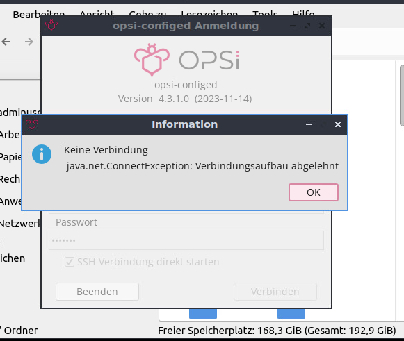

Re: opsi-configed lässt sich nicht öffnen
Beitrag von Vincent_05 »
Hier nochmal ein Bild, wie es aussieht wenn ich versuche opsi-configed zu öffnen.
