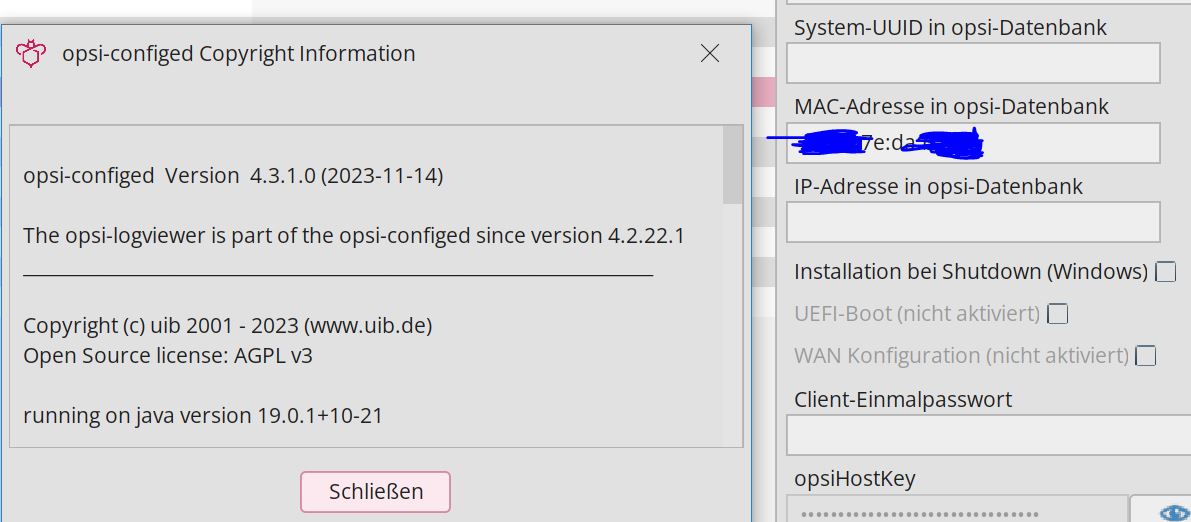

Bei einer neuen, unlizenzierten Version bin ich allerdings darüber gestolpert, dass UEFI gar nicht möglich war. Das sollte doch, genau wie MySQL Support, mit der 4.3er frei sein?

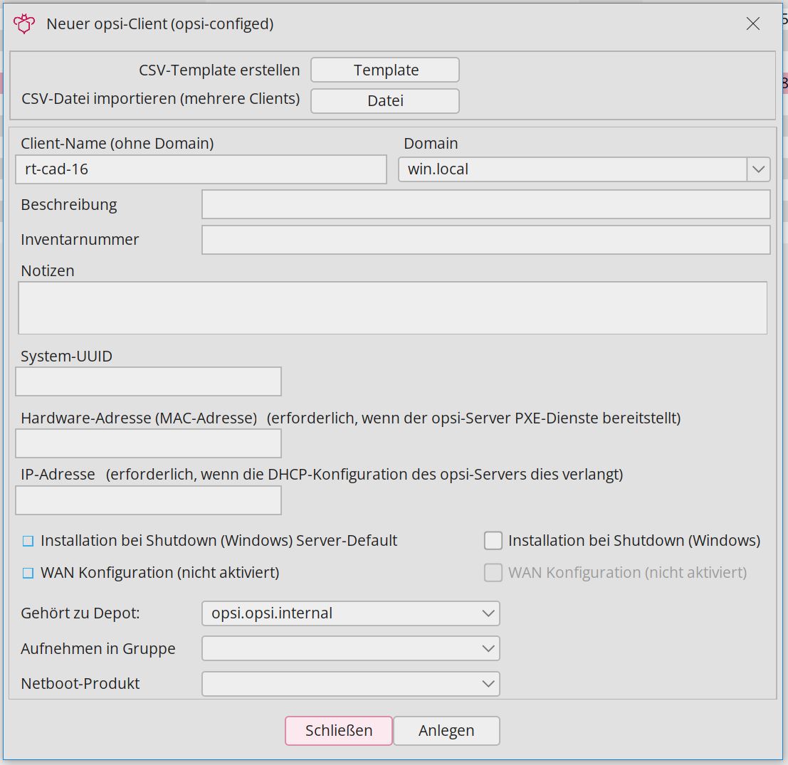

Im Anlegen-Dialog ist die Option gar nicht mehr vorhanden (unpraktisch, auch wenn inzwischen quasi alles UEFI-kompatibel sein sollte) und bei den Clienteigenschaften ist die Option ausgegraut:
(Nebenbei: Die Admin-Seite von Opsi 4.3 [ip:4447/admin] verlinkt nach wie vor auf die 4.2er Online-Doku)

UEFI ist mit opsi 4.3 frei nutzbar.
Das Häkchen ist nur noch eine Anzeige.
opsi erkennt im Netboot-Prozess automatisch, ob es ein UEFI- oder BIOS-Gerät ist.
Die einzig notwendige Unterscheidung ist im DHCP-Server zu konfigurieren:
https://docs.opsi.org/opsi-docs-de/4.3/ ... uefi-dhcpd
