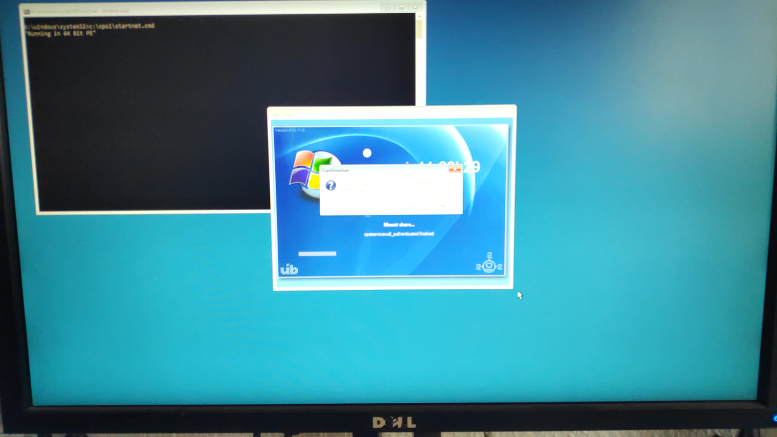

es geht um ein win netboot paket. mit win 10 ging das bisher.
jetzt hab ich neue Rechner (Dell Precision 3660).
daher habe ich dem WinPE die WinPe Treiber von Dell (https://www.dell.com/support/kbdoc/de-d ... berpaketen)
mit dism /Image:C:\winpe\mount /Add-Driver /Driver:c:\dell-driver\winpe\x64 /Recurse hinzugefügt.
Der PXe boot klappt,
es werden die Partitionen angelegt und das WinPE Verzeichnis kopiert.
Dann erfolgt der neustart,
WinPE init
dann Net init - mount share - und exact hier bleibt er dann manchmal hängen.
Merkwürdigerweise klappt das häufig beim ersten Mal und dann nicht mehr.
Der eine PC der selben Dell Precision 3660 Baureihe geht, der nächste wiederum gar nicht.
Bild anbei.
Das verstehe ich nicht, mal geht es, mal nicht.
kennt jemand dieses Phänomen?

- IMG_20231024_125724.jpg (554.2 KiB) 2125 mal betrachtet

Hallo Thommy,
hängt der Rechner an einer DockingStation?
Wenn dem so ist, trenne ihn davon, stecke ihn wieder an und starte die work.cmd erneut.
Hilft das?
Gruß Karsten

danke für die Rückmeldung.
Der Fehler war ein Anderer: jemand hat sich unerlaubter Weise die selbe IP gegeben.
Dem Linux ist das völlig schnurz, aber dem WinPE und Widows11 nicht.
jetzt läuft es,
War also "Sabotage"
