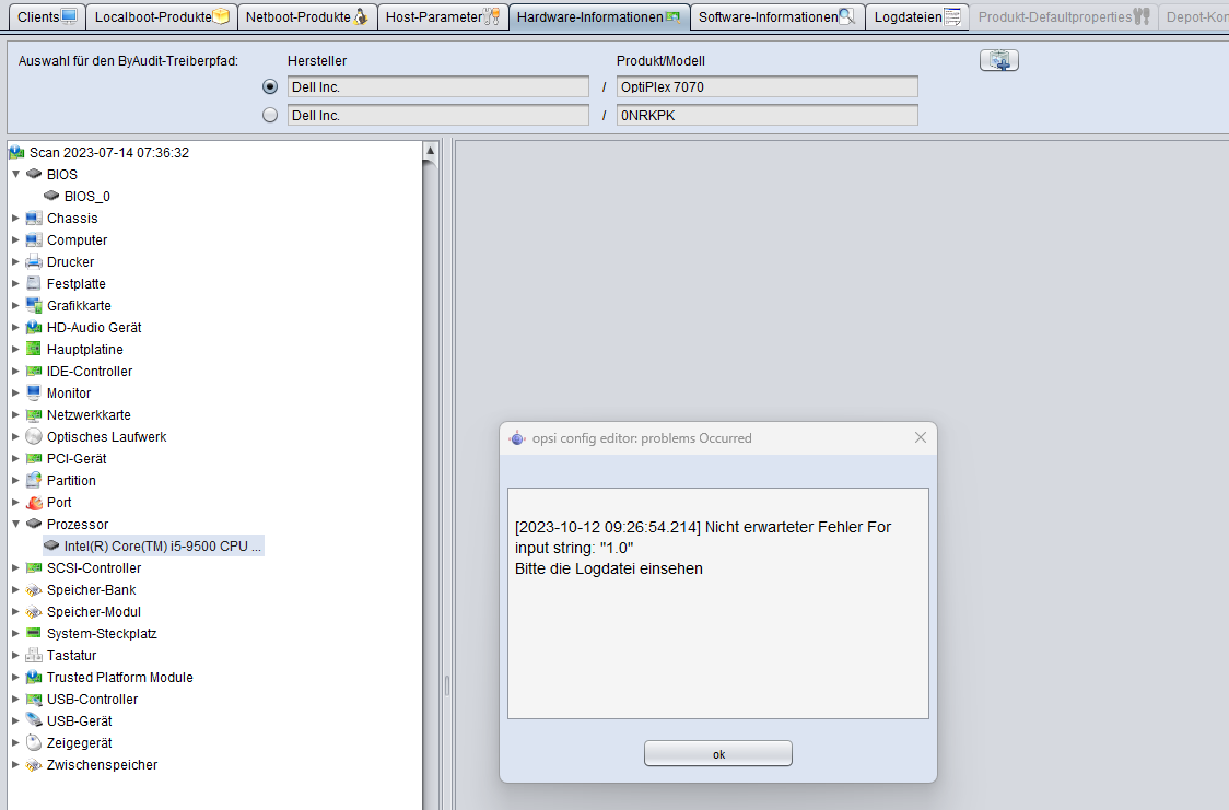

Liebes Opsi-Team,
beim Erweitern des Punktes "Prozessor" im Reiter "Hardware-Informationen" wird ein Fehler gemeldet.
Es gibt dann keine Detailansicht der Prozessor-Infos. Dieser Effekt ist unabhängig vom gewählten Client.
Siehe Screenshot
Martin

[gelöst] opsi-configed 4.2.22.13 / HW-Information
- Screenshot 2023-10-12 092718.png (84.49 KiB) 4219 mal betrachtet

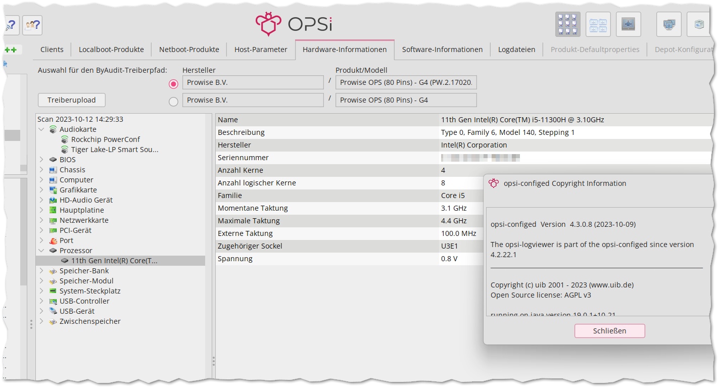

Hallo Martin,
kann das Problem bestätigen. Ist mir bisher nicht aufgefallen, da den Punkt "Prozessor" bisher selten benutzt. Mit der Version 4.3.0.8 (2023-10-09) tritt der Fehler bei mir nicht auf (s. Screenshot). Benutze den testing configed aktuell in einer opsi 4.2 Umgebung.
VG
Jakob
VG
Jakob
