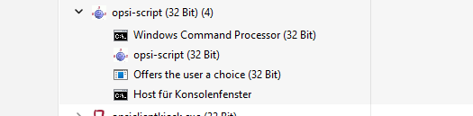

Ich habe die Fehlersuche verfeinert:
DosBatch_choco /showoutput
[DosBatch_choco]
choice /T 10 /C C /D C /M "[c]ontinue" > NULL
Führt zu einen Programmstillstand:
Die letzten Zeilen im opsi-script-log sind:
[5] [2023-08-29 15:33:37.412] [0_appupdater_test] Execution of: DosBatch_choco /showoutput
[7] [2023-08-29 15:33:37.417] [0_appupdater_test] Save to file with encoding: system
[7] [2023-08-29 15:33:37.418] [0_appupdater_test] Executing "C:\WINDOWS\system32\\cmd.exe" /C c:\opsi.org\tmp\_opsiscript_9Y18hO5pzM.cmd /showoutput
[6] [2023-08-29 15:33:37.419] [0_appupdater_test] Start process as invoker: SYSTEM
[6] [2023-08-29 15:33:37.492] [0_appupdater_test] Started process "C:\WINDOWS\system32\\cmd.exe" with Opt: /C\r\nc:\opsi.org\tmp\_opsiscript_9Y18hO5pzM.cmd\r\n/showoutput
[7] [2023-08-29 15:33:42.614] [0_appupdater_test] Window state was switched by : TFBatchOberflaeche to: wsNormal
Wenn ich das Skript ausführe, während ich angemeldet bin, kann ich den Prozess abbrechen, indem ich den "Windows Command Prozessor" abschieße.
Der Schalter /T 10 sollte eigentlich dafür sorgen, dass das Programm nach 10 Sekunden weiter läuft.
Martin
[DosBatch_choco]
Martin

Re: cmd-Fenster erscheint nicht mehr / Skript hängt / kein login möglich
ohne Angabe der Versionen und vollständige Log-Dateien kann ich nur raten. In opsi-script 4.12.10.0 wurde das Verhalten der DosBatch/DosInAnIcon/ShellBatch/ShellIAnIcon-Sektionen vereinheitlicht. DosBatch zeigt jetzt kein CMD-Fenster mehr an sondern nur dessen Output genauso wie DosInAnIcon. Es ist also keine Interaktion möglich. Wenn Sie anstatt der DosBatch-Sektion eine ExecWith-Sektion verwenden in der sie eine CMD aufrufen, sollte das Skript aber wieder laufen. Wenn dass das Problem war.
Mit freundlichen Grüßen
Jan
