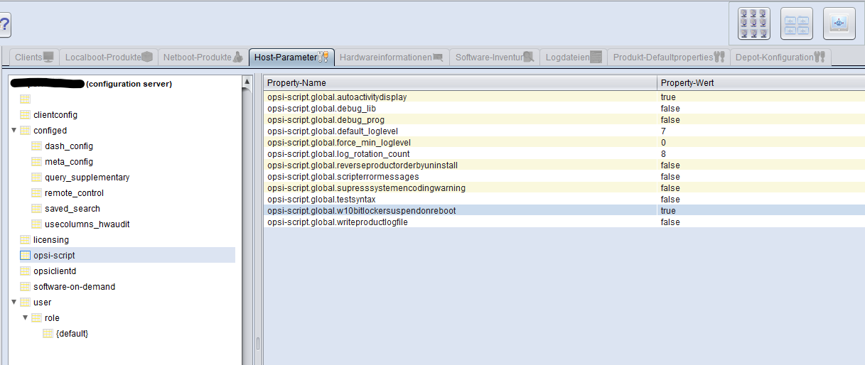

bei mir funktioniert das Umgehen des Bitlockers beim Reboot während der Paketinstallation nicht mehr. Die Powershell Scripte dafür werden wohl nicht aufgerufen.
Der Parameter opsi-script.global.w10bitlockersuspendonreboot steht auf true, sowohl in der Serverkonfiguration als auch bei den Clients.
Server:
Client:
Woran kann das liegen? Es hat definitiv mal super funktioniert!
