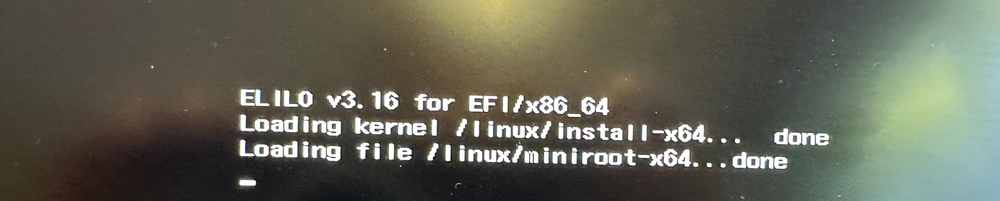

ich habe ein Problem mit dem Deployment per pxe und elilo
Hintergrund:
Der Opsi Server hängt in einem Netz (i08) und in diesem Netz kann ich die Clients per pxe installieren
Zusätzlich wird durch eine Firewall frei Schaltung noch ein anderes Vlan (i18) mit dem Opsi Server betankt. Hat auch alles soweit funktioniert. Beide netzte konnten vom OpsiServer im vollen Umfang genutzt werden.
Wir hatten eine Domänen Abkündigung weshalb ich den Opsi Server mit diesem Befehl umbenannt
opsi-admin -d method host_renameOpsiDepotserver alter_Server neuer_Server
Wir haben den Opsi-Server mit mysql Backend
Alle Config files Überprüft und Opsi Client Agent neu installiert
Soweit hat auch alles funktioniert. Pakete können ausgerollt werden usw.
Bis ich gestern eine Neu-Installation von einem Client machen wollte.
Clients die im selben netz (Vlan) hängen wie der Opsi-Server laufen ganz normal durch
Clients die in einem anderen Netz (Vlan) wie der Opsi-Server bleiben hängen nachdem sie sich den Kernel und das Miniroot-x64 gezogen haben
(Bild füge ich mal hinzu)
Unsere Netzabteilung sagt das an den Firewall Ports nicht geändert wurde
Und die sehen ach nicht mehr wie ich in meiner /var/log/opsi/opsipxeconfd.log
Weil der Client danach auch aufhängt und nicht mal ein ping geht.
Man muss ihn hart auschalten

[6] [2023-07-06 09:30:37.788] [PXEConfigWriter] Getting productOnClients, filter: {'productId': 'win10-22h2-x64-enterprise', 'productType': 'NetbootProduct', 'clientId': 'i18nb16.domäne.de'}   (SQL.py:1705)
[7] [2023-07-06 09:30:37.789] [PXEConfigWriter] Created query: select `productId`,`productType`,`clientId` from `PRODUCT_ON_CLIENT` where (`productId` = 'win10-22h2-x64-enterprise') and (`productType` = 'NetbootProduct') and (`clientId` = 'i18nb16.domäne.de')   (SQL.py:431)
[7] [2023-07-06 09:30:37.790] [PXEConfigWriter] Got productOnClients   (Extended.py:1667)
[6] [2023-07-06 09:30:37.790] [PXEConfigWriter] ProductOnClient <ProductOnClient(clientId='i18nb16.domäne.de', productId='win10-22h2-x64-enterprise', installationStatus='not_installed', actionRequest='none')> exists, updating   (Extended.py:1836)
[7] [2023-07-06 09:30:37.790] [PXEConfigWriter] Dispatching method productOnClient_getObjects to backends: ['mysql']   (Dispatcher.py:214)
[6] [2023-07-06 09:30:37.790] [PXEConfigWriter] Getting productOnClients, filter: {'productId': 'win10-22h2-x64-enterprise', 'clientId': 'i18nb16.domäne.de'}   (SQL.py:1705)
[7] [2023-07-06 09:30:37.791] [PXEConfigWriter] Created query: select * from `PRODUCT_ON_CLIENT` where (`productId` = 'win10-22h2-x64-enterprise') and (`clientId` = 'i18nb16.domäne.de')   (SQL.py:431)
[7] [2023-07-06 09:30:37.792] [PXEConfigWriter] Dispatching method productOnClient_insertObject to backends: ['mysql']   (Dispatcher.py:214)
[5] [2023-07-06 09:30:37.803] [PXEConfigWriter] Deleting config file '/tftpboot/linux/pxelinux.cfg/01-a0-66-10-c1-8c-bf'   (pxeconfigwriter.py:240)
[7] [2023-07-06 09:30:37.803] [PXEConfigWriter] Cleaning-up inotify.   (adapters.py:78)
Hier sieht man das nach “Cleaning-up inotify. (adapters.py:78)” nix mehr passiert
Wenn ich Windows auf dem Client manuell installiere und danach von Hand den Client Agent funktioniert das auch alles und ich kann wieder Pakete ausrollen.
Auch die Installation mit dem Bootimage direkt aus dem Bios funktioniert
Nur über PXE bleibt er stehen
Hat jemand eine Idee ich noch schauen könnte (log Files damit ich sehen kann was er macht und warum an der Stelle einfriert??
Re: Problem pxe Deployment nach Domänenumstellung
also erstmal ist elilo schon sehr alt und wird lange nicht mehr unterstützt.
Wer das UEFI Modul nutzt, sollte auf shim/grub umsteigen. Das ist auch in der Dokumentation beschrieben.
Ansonsten solltest Du auf dem Server mal unter
/var/log/syslog
nachschauen was da an Daten ankommt bzw abgeht wenn der Client die TFTP Anfrage macht.
